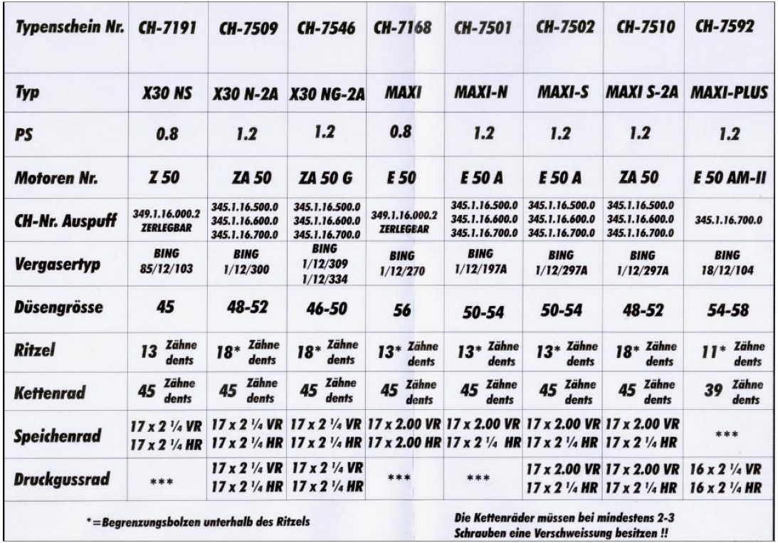

Welche Auspuffe sind eig. alles erlaubt? nur die originalen 18mm oder auch andere?
puchengeneer

Beitrag von puchengeneer »
Von welchem Mofa sprichst du? Wenn von einem Puch Maxi, dann kommts noch auf den Typ draufan. Mein Mech hat aber gesagt dass er ein originaler (!) 22mm Auspuff durchgehen lässt, die Polizei sagt dann eigentlich auch nichts.

K3ksy hat geschrieben: Welche Auspuffe sind eig. alles erlaubt?
Was im Typenschein (grosser) drinnsteht.

was im typenschein drinsteht? welcher typenschein? wo kuckt man das nach? ich habe nur im ausweis ein feld typenschein wo eine nummer drin steht. wie weiter damit ich den typenschein sehe?

fakt ist:
eigentlich ist an einem Maxi S oder N nur der 18mm geschweisst zulässig. (Punkt!)
>>> Ausser! es handelt sich um die Typennummer CH7191 und CH7168
da ist der Auspuff Nr. 349.1.16.000.2, zerlegbar erlaubt. Diese Motoren mit 0.8 PS dürfen einen 2-Teiler führen.
alles andere ist Willkür, Gutwill oder Augenzudrücken vom Polizisten respektive MFK.
haste was anderes und keiner merkts > halt die schnauze. Ansonsten gilt halt das Gesetz... :hi:
Nur die Rahmenbauer und Ämter haben die.
Es gibt einige die rausgebracht wurden.
Auf der Website von Amsler und Co. Feuerthalen haben sie die meisten Pony Typenscheine Online gestellt.
Bei Puch wird eng. Generell gesagt, gibts bei den Maxi S nur 18mm Normal und bei den Supermaxi usw. kat.
Ein Typ der Maxi n hat noch ein 22 und die alten Ur-Maxi.
jeder mofamech hat zugriff drauf, da sie mofas prüfen dürfen. sie dürfens nicht raus geben, aber manche sind so nett und maches trotzdem. dort steht mehr drin, was dir lieb ist ;)
beispiele ....sattelhöhe lenkerhöhe und all das andere zeug...
