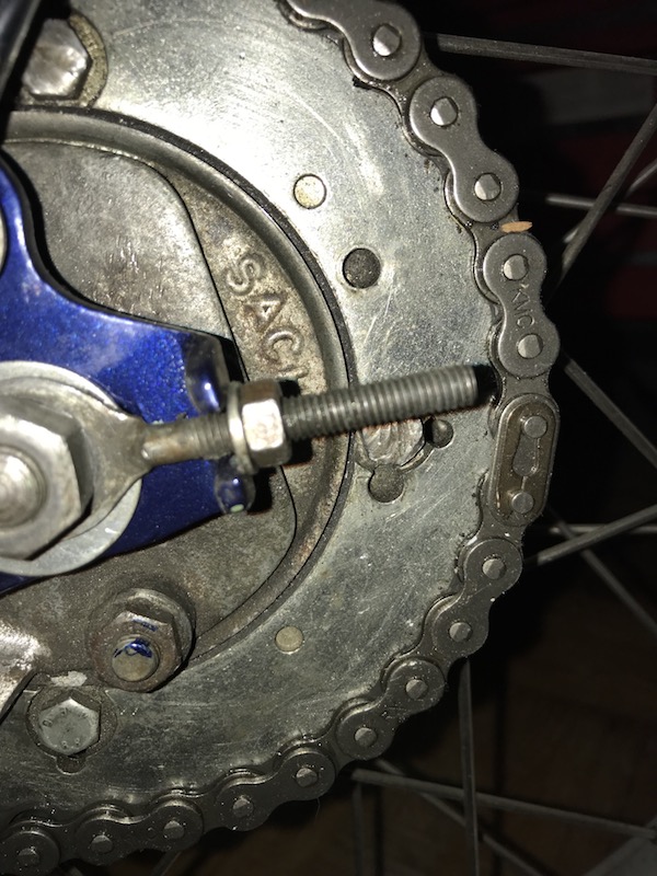

Habe mal Bilder vom Zahnkranz gemacht. Man sieht sehr gut dass in der einten Position ein grösserer "Schlitz" zwischen Zahnkranz und Bremsteller ist als in der anderen. dort wo der Schlitz grösser ist, ist logischerweise auch die Kette mehr gespannt. An was liegt das? Ist einfach der Zahnkranz nicht richtig zentriert??

Der Kranz ist ja verschraubt .. lös die Schrauben und zentrier das Teil .. neuen Kranz/Kette/Ritzel würde ich mir sparen.
Der Spalt zwischen Bremsplatte und Kranz auf ca. 5Uhr sieht seht eng aus.. bzw. ich seh da keinen Spalt.. streift es da? oder ist es nur ne Frage der Perspektive?

Also dann zentrier ich das teil richtig. (oder versuche es zumindest:^^) Er streift knapp nicht.

habe heute den auspuff endgültig abgedichtet und mich mit dem Kettenproblem beschäftigt. Den Kranz habe ich zentriert und es ist auch ein wenig besser geworden, allerdings ist die Kette immer noch unterschiedlich gespannt. Kann es an der Kette liegen? (Ist aber neu :roll: ). https://www.dropbox.com/s/lrp8qtmkrf5n4 ... 5.MOV?dl=0

Kette.. sieht für mich völlig normal aus... wie gross ist der Durchhang an der meist- und wenigst-gespannten Stelle?

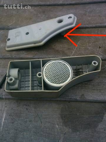

Jetzt muss ich natürlich noch mein Setup optimieren. Ich wollte den Lufi aufbohren, bin mir aber nicht sicher ob ich richtig überlege :facepalm:
Also muss ich einfach um den Hauptlufteinlass ein paar Löcher bohren? Wie viele und welche Grösse empfehlt ihr? QK ist 1mm, die lass ich mal. Kerze ist mit 48er düse verrust, ich denke das wird mit aufgebohrtem Lufi besser :bravo:

Lufi .. bohrst n paar 6mm Löcher .. einfach so, dass die Luft noch furch den Filter muss .. und schau die Umlenkwände im innern an, die solltest du auch noch kürzen oder rausbrechen

Welche Möglichkeiten gibt es, den Lufi leiser zu machen aber trotzdem genug Luftdurchlass zu haben? Habe mit der Sufu nur wenig gefunden das für mich machbar ist... Habe momentan sechs 4mm löcher rund um den Lufteinlass gebohrt und beim Lufteinlass den Schlauch weg genommen.

.. kleb die Löcher zu :thumbup .. bau selbst einen.. such meinen Oelflaschenlufi oder Flüsterlufi .. oder akzeptier, dass es es bitz lautet ist
puchengeneer hat geschrieben:... beim Lufteinlass den Schlauch weg genommen.
... ?? :shock: .. beim Sachs gibt es keinen Schlauch. Mach mal n Bild

Bikeman hat geschrieben:... ?? :shock: .. beim Sachs gibt es keinen Schlauch. Mach mal n Bild
Halt das Röhrchen welches beim Lufteinlass loch bis zur hinteren Wand geht :confused:
edit: könnte man anstatt dem runden Filtereinsatz einen Schwamm hintun bzw bringt das was? :hilfe
