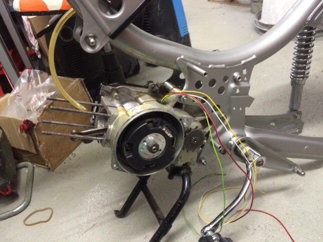

Ich hab jetzt die 12v Zündung eingebaut, aber jetzt hab ich das gleiche Problem wie Babaloo an seinem Tigra hatte...
...Wo soll ich diesen Riesenkasten von Zündspule hinpflanzen ???
Puch X30 RS :hilfe
Beim Rahmen bei den vielen Löchern oben am Motor (wenn es Platz hat)
Zwischen den Motorhalterungen hätte es vielleicht Platz, gints noch andere Vorschläge? :hi:

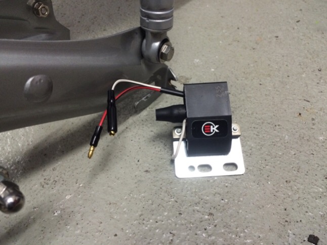

Unter dem Tank könnte es auch noch gehen. (Zwischen Tank und Rahmen, dort hat es doch einen hohlraum)
Ich habe von den Motorhalterungen wegen der Vibration & der Hitzeentwicklung abgesehen. Zudem wars beim Tigra einfach zu eng, denn die CDI Einheit musste auch noch Platz finden.
Unter dem Tank waren sie auch Original montiert. Also sollte das kaum Ärger geben und auch kaum auffallen.
Sehr wichtig ist einfach dass ne Top Masse hast. Nur so kannst die maximale Leistung aus der Anlage rausholen.
Unter dem Tabk geht beim X30 nicht, aber so wie Puch Velux es gesagt hat, könnte es gehen, in dem Hohlraum von Tank und Rahmen...
Aber statt eine Halterung anzuschweissen, könnte ich ja Theoretisch zwei Schellen nehmen, so wie die Auspuffe bei Sachs montiert werden. :^^
Weil ich möchte nicht den Lack kaputtmachen :wink:
Du wirst aufs blanke Metall runter müssen. Nur so bekommst eine brauchbare Masse.
Also muss ich doch den Lack kaputtmachen?, dann kann ich gleich eine Halterung anschweissen. :roll:
legst halt n dickes Massekabel von der Spulenhalterung zum Motorgehäuse

Nein warte mal, der hat ja glaube ich schon starke Masse, seht ihr das kleine weiss Kabel bei der Zündspule auf dem obigen Bild?, ist nicht das das Masse Kabel? :roll:
Das Kabel ist auf dem Metall bei der Zündspule festgemacht.
:lol: ... wenn die Spule auf den Halter gute Masse macht, hat der Halter desswegen nicht automatisch auch gute Masse auf den Rahmen... dazu müsste der Halter mit dem blanken Metall des Rahmens verschraubt oder verschweisst sein... der Stromkreis muss geschlossen werden. Darum wie gesagt.. Mach ein dickes Kabel vom Halter bis zum Motor.. Dann läuft die Masse nicht übern Rahmen, sondern eben übers Massekabel.. got it?
Jup :wink:
