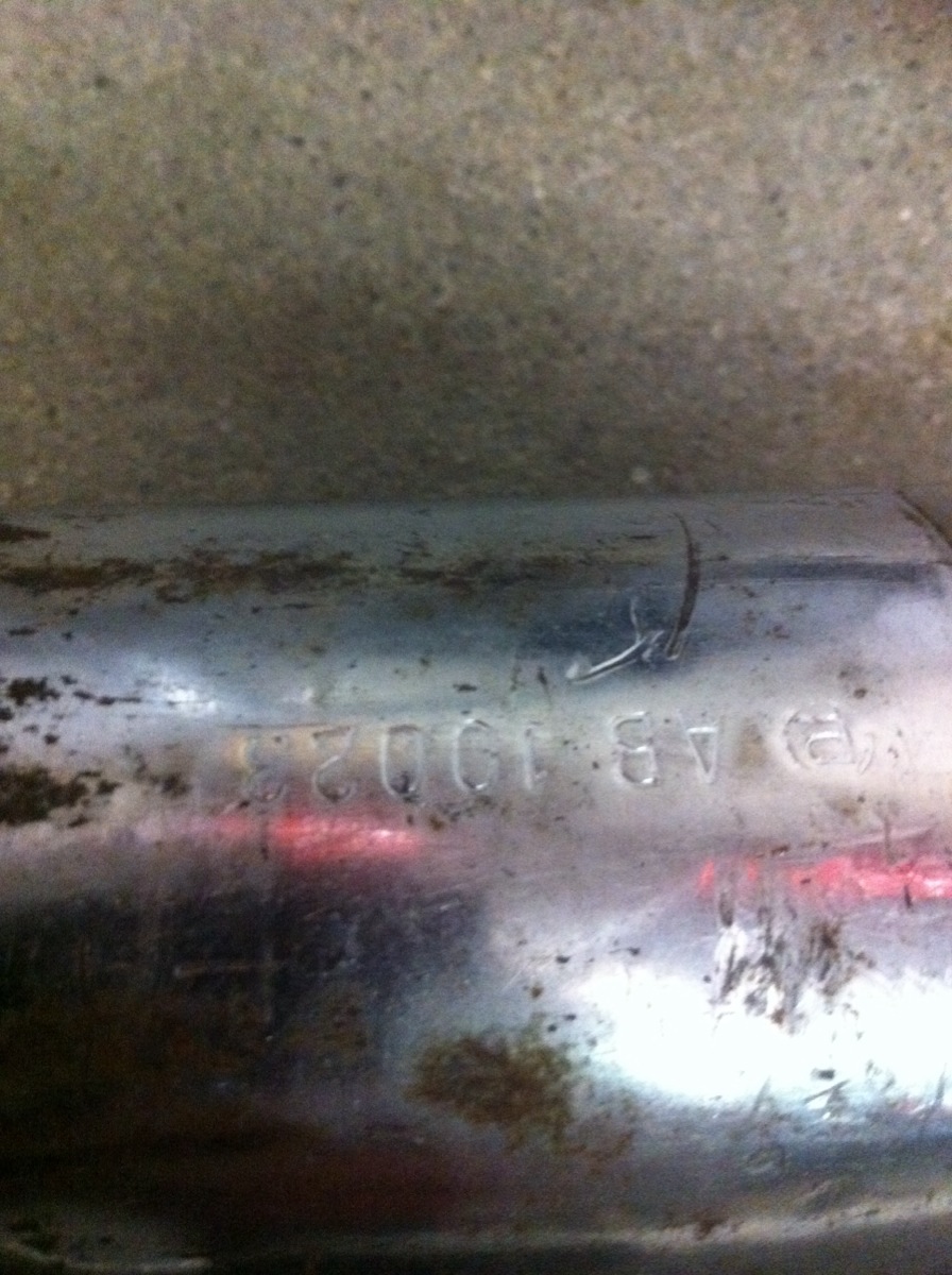

Sorry dass es so lang ging bis das Bild kommt. Ich habe gehört dass das Zeichen vor dem ''AB'' ein eingekreistes R sein sollte. Dieses sollte für Replica stehen. Die Nummer ist eindeutig 10023 (falls es nicht genau erkennbar sein sollte). Der Auspuff stammt von einem Sachs Rico Bj. ca. '68.
so ein Bild .. steht eigentlich für "registered tradmark".. oder auf Deutsch, dass die Marke geschützt sei.. da aber keine Marke und kein Logo drauf sein ist's komisch..
Die neuen, billigsten Auspuffe haben nichtmal ein AB10023 Zeichen. Hab so einen zuhause.

2_Stroker hat geschrieben:Die neuen, billigsten Auspuffe haben nichtmal ein AB10023 Zeichen. Hab so einen zuhause.
Der Auspuff ist schon sicher 25 Jahre alt.

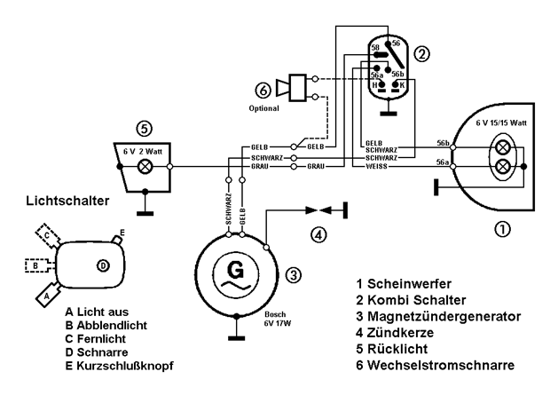

Die Tachobeleuchtung geht, einfach endgeil. :thumbup
Stelle dann ein Foto hier rein, wenn ich das ganze X30 fertig habe.
Hab aber noch eine wichtige Frage, wie soll ich das mit dem Kabelbaum lösen?, original ists ja so:
Aber wo muss ich noch ein Kabel anhängen, wenn ich den Tacho beleuchten will?
Beim Merit schalter dort wo das Rücklichtkabel angehängt wird einfach mit anhängen, dann ist es bei Voll und Abblend licht an und bei aus aus.
Ok, aber es sind 2 Kabel beim Tacho... :confused:
Dan noch eines an die Masse (Rahmen)
