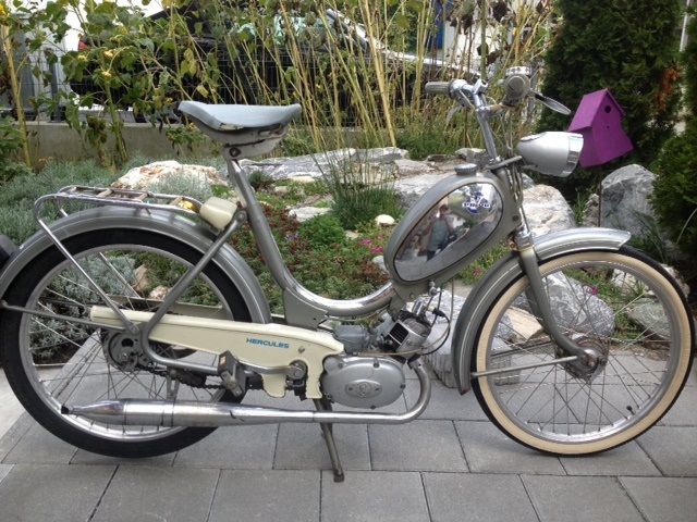

Jetz habe ich heute noch einige Fahrversuche gemacht. Im Standgas säuft er irgend wann mal ab, machmal direkt, manchmal nach 2 Min. Und dann lässt er sich nur noch schwer starten. Vergaser und Düse gereinigt, mit Düsengrösse variert.... was könnte es noch sein?

oft ist bei den alten Vergasen der Messingsitz im Schwimmergehäusedeckel, resp die Schwimmernadel (die die benzinzufuhr regelt) nicht mehr dicht. Unter Last geht es dann schon, aber im Standgas säuft er ab. Wenn es das ist, verliert er aber auch Benzin wenn du den Hobel einige Zeit mit offenem benzinhan stehen lässt. Dass ist quasi der beweis...

Dieser damned Cowboy zickt wie ne Puffmutter. Am Freitag immer wieder gezuckt und geschlottert, gestern dann das defintive aus. Wieder kein Zündfunke :oops: :?: .

- Massekontakt hinter der zündplatte?
- Zündkabel schlägt durch?
- Kerzenstecker schlägt durch?
Sauber der Reihe nach durchackern:

Heute noch einmal Kondensator gewechselt, Zündkabel gewechselt, neue Kerze.... jetzt löift er (wieder).
Am Nachmittag einen langen Lauftest (im Standgas) und schauen ob (oder wieviel) Öl er frisst.
Ansonsten fahre ich halt mit meinem alten Sachsli mit Tempo 25 durchs Toggenburg, so kann ich die Gegend schön geniessen

Der oUtlaw wird seinem Namen gerecht - es ist der gesetzlose Wiederspenstige. Er säuft einfach immer ab (ohne dass ein Saloon in der Nähe wäre). Kerze nass, schwarz,ölig, Kerze trocknen, dann löift er wieder einen Moment.
Düse verstellen bringt keine Änderung.

ist der Lufi verstopft?
Hüere Bodschi hat geschrieben:.. Düse verstellen bringt keine Änderung. ..
.. Stelldüse? mit einer 56er geht's auch nicht?
Lufi gereinigt, Düse 58 (kleiner hab ichs nicht), kann gar nicht starten
Muss fast das Schwimmerventil sein, wie Glammie schon mal geschrieben hatte.
Dieses Schwimmerventil musste ich an meiner Diva nach der letzten Sternenhofer Mofatour ebenfalls ersetzen, da sie zeitweise dermassen überfettete, dass sie nur noch 25 km/h lief.

Hätti ich vielleicht erwähnen müssen, genau diese 2 Teile habe auch in dieser Woche gewechselt. Hmm...
auch wenn sich meine Frage(n) nun als Wiederholung von jemand anderen anhört... aber es dreht sich nunmal darum...:
was hast du den für ne Kerze (marke und Wärmewert, sowie Kathoden/Anodenabstand) und wie viel (bzw. wenig) Vorzündung hast du eingestellt?
das Gemsich selbst ist ok? kein altes Benzin oder irgendwie 10% öl drin?
Auspuff ist auch nicht komplett "versügget"?
Auspuff muss ok sein, wurde von mir komplett gereinigt
Gemisch 2%, Benzin neu
Kerze ist ne NGK B6HS, oder so was, jedenfall erhöhter Brennwert.
Vorzündung ca. 25-30`, Abstand weissinid?
Hüere Bodschi hat geschrieben:.. Vorzündung ca. 25-30`, Abstand weissinid?
.. wenn du tatsächlich so einen grossen ZZP hast, dass ist der UB-Abstand zu gross.. und vermutlich das Problem..
haben wir das mit dem Zündungeinstellen nicht schon gehabt..? .. egal.. stell die Zündung ein :thumbup
.. hast du immer noch dieses komische Schwungrad drauf?
Bikeman hat geschrieben: .. hast du immer noch dieses komische Schwungrad drauf?
Was hast du gegen mein Schwungrad :oops:, ist doch extraordinär :)
Ja, die Zündung braucht dann wohl noch einmal etwas Zuwendung. Was denkste, kann ich mit der 58er Düse arbeiten pder noch tiefer bestellen?
Iw werde ich das dumpfe Gefühl nicht los, dass der Spucknapf Öl frisst, wie es Addy vermutet !
