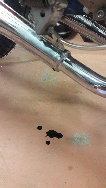

Und noch was.. weiss jemand was das ist?
Ist so ne dünnflüssige, rabenschwarze Sauce welche beim Auspuff raustropft.. Riecht nach Sprit.. Woher kommt das? Wie kann ich das beheben?
Re: Hercules goes Hippiebus
Motorenöl... Den Auspuff gerade befestigen. Dann sifts nicht da sondern hinten raus
Motorenöl? Aber schon nicht Getriebeöl oder?
Wahrscheinlich nicht.
Unverbranntes Mischöl.
Super danke euch :)

PS: klassische puch fahrer angst..... :lol: wenn aus dem auspuff ne schwarze sauce kommt, hat man angst der motor ist kaputt.... als sachs fahrer macht man sich sorgen, wenn mal keine sauce mehr zum auspuff kommt :lol:
Zu beheben ist es (eventuell), indem du ne höhere verbrennungstemperatur generiert. Also heissere kerzen wärmewert.
Oder leicht verbrennliches öl verwenden. Vollsyntetic z.b. ...
Naja Addy... irgendwann geht der Witz flöten... und ich denke der Punkt ist inzwischen erreicht.
Ansonsten passt die schlussfolgerung.
Verbrennungstemperatur etwas erhöhen, gemisch leicht reduzieren. Evtl. Hilft schon ne andere kerze.
Wie sieht das Kerzenbild den aus?

Danke für die Tipps.. Naja hatte halt Sorgen, weil der Motor schon mal Getriebeöl verbrannt hat..
Kerzenbild ist schwarz, jedoch will ich das so noch nicht sagen, da ich nie Vollgas gefahren bin. Das wahre Kerzenbild wird sich morgen zeigen..

Auch bei normalfahrt nicht bei vollgas ist schwarz eindeutig nicht die richtige farbe für ne kerze....
Von Normalfahrt kann ich nicht sprechen.. 5 min. Standgas und 50 Meter gefahren.. das kann man nicht als Fahrt ansehen..
:lol:
Dann musst du dich nicht wundern.
Immerhin gut geschmiert fürs einfahren.
Ich habe gelernt, nicht nach dem Kerzenbild abzustimmen, sondern wie er fährt. Und so ists momentan gut, schönes Standgas, gute Gasannahme..
Mit der 76er Düse liege ich immer noch unter der original verbauten 80er Düse.. noch tiefer will ich eig nicht gehen..
Abstimmen ohne das du mehr als 50m gefahren bist?
Ja. Ich stimme auch nicht nach dem kerzen bikd ab. Aber wenn man richtig abgestummen hat, ist die kerze IMMER braun oder weisslich.
Sonst hast du eine viiiiiel zu kalte kerze, oder schweröl statt 2takt öl im benzingrmisch :wink:
Oder sonst etwas ist faul....
Aber ja. Wie schon gesagt... der motor muss earm sein um abzustimmen...

idontcare hat geschrieben:Von Normalfahrt kann ich nicht sprechen.. 5 min. Standgas und 50 Meter gefahren.. das kann man nicht als Fahrt ansehen..
... und schon läuft die Sauce raus? :shock:
Ja, ziemlich viel sogar. Tesfahrt lief gut, Abstimmung passt soweit.. Kerzenbild schau ich nachher an..
Leider hat die Zündung den Geist aufgegeben, gehe davon aus, dass das Abstellkabel Masse macht..
Verdacht bestätigt.. Hödi läuft wieder tiptop.. Kerze jedoch immernoch schwarz..
Edit: fast vergessen: hier der Link zum Video..
https://youtu.be/YdNbsdGP-lw" onclick="window.open(this.href);return false;
Läuft ca. 60, sehr kräftig, schön leise.. :thumbup
doppeledit: Problem gelöst.. Abstellkabel abisoliert.. Gefahren.. Kerze nun rehbraun :).. kein Öl mehr ausm Auspuff :thumbup
