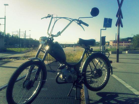

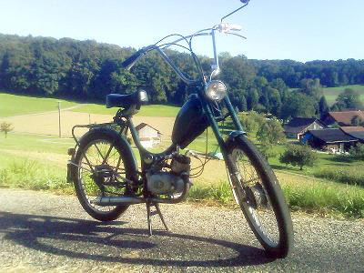

@ All hier mal noch Bilder des Möffs;)
Der Gepäckträger ist nur vorübergehend dran...für transportzwecke :wink:

hast du auch mqal n vid wie er den nun so läuft??

nein habe ich nicht. Aber ich werde demnächst einen machen.
