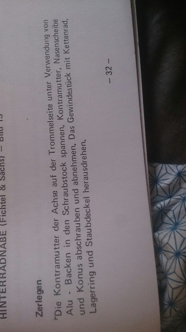

Re: DKW 621
Evtl hilft es dir ja... Wenns dumm kommt musst du sie noch zerlegen, evtl. Ist einfach was verhocket mangels schmierung.
