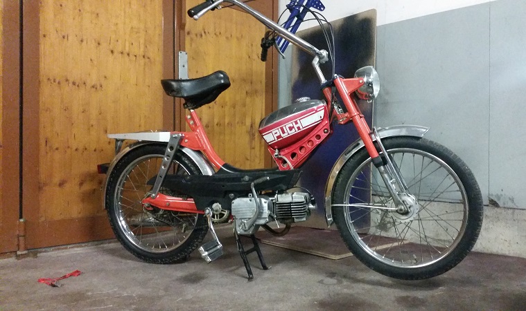

Ging heute wieder ein bisschen weiter.
Habe noch etwas mehr Getriebeöl eingefüllt, bis es aus der Kontrollschraube kam
. Brauchte jetzt glaubs etwa 6dl.
Habe beim Vergaser mal die Schwimmerkammer entfernt, und dann bei offnem Benzinhahn den Schwimmer nach oben gedrückt. Dann kam kein Benzin. Schwimmernadel also dicht??
Was ich vielleicht noch erwähnen muss: Der Vergaser war aus einer Mulde. Vielleicht hat er einen Haarriss welchen ich nicht sehe.
Hätte noch jemand so ein Gehäuse? Deckel, Schwimmerkammer und Innereien habe ich alles selbst.
Re: Puch X30A goes "Puch Sport"
Heute habe ich noch alles fertig gemacht, dass ich den Motor starten kann.
, macht Freude!
Jedoch fehlt ihm die Kraft beim Anfahren und wenn man vom 1. in den 2. Gang schaltet zieht er im 2. nicht richtig schön wie es ein Z50 normalerweise tut. Ausserdem hat er im 1. so wenig Kraft dass er vorhher verreckt, bevor er ein Wheelie machen würde
Könnten das die Kupplungslamellen sein?
Was ich noch sagen muss: Zündung und Vergaser habe ich noch nicht eingestellt.
Video wird noch kommen, wenn ich es geschafft habe auf Google Fotos hochzuladen.
Als ich heute den rechten Seitenschutz montiert habe, dachte ich mir, warum ich mir nicht einfach die perfekten Nachbauten kaufen soll..
Der linke Seitenschutz ist verbastelt und der rechte auch ein wenig. Wäre das einfachste.. und schön wärs auch
Und sonst, was meint ihr dazu?
Er lief relativ schnell an
