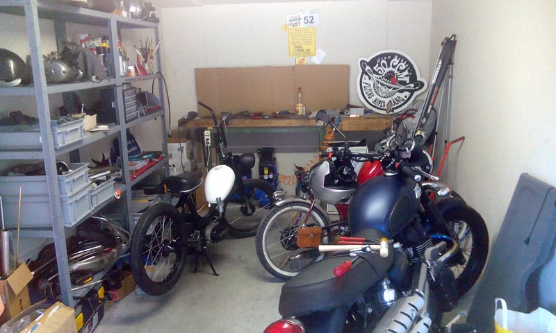

Wie ich sehe, hast du wieder zu deiner alten Werkstattordnung gefunden, Addy! :hi:
Re: Addy's Bastard #4
ja, das ist etwas, dass mir noch nicht ganz passt... das liegt an der schnell schnell montage des federsystems... keine zeit das zu konfigurieren... der tank sitzt auch nicht perfekt... die vordere lampe ist zu tief.... naja.... halt eben immer noch ne baustelle :lol:
