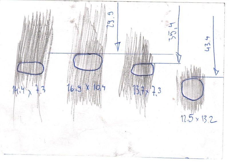

e Voilà..
Portmap oUtlaw.jpg (115.89 KiB) 2527 mal betrachtet
:thumbup .. danke
Einlass wurde bereits bearbeitet.. der hat so ne komische Form.. ich habe (bis jetzte) noch nie n 502 geportet .. aber mit 503 etwas Erfahrung.. so aus dem Bauch würde ich ....
.. den Einlass schön symmetrisch mal je 2 mm nach links und rechts verbreitern und die untere Kante möglichst gerade, horizontal gestalten, ohne sie dabei weiter nach unten zu feilen..
.. den Auslass schön symmetrisch auch mal je 2 mm nach links und rechts verbreitern
.. ein 4mm tiefes Kolbenfenster feilen. Breite wie der um 4mm verbeiterte Einlassschlitz .. (falls du schon ein KF hast, das bestehende KF um 4mm vertiefen und entsprechend verbreitern)
.. dann SZ wieder messen und Probefahrt mit dem 12er Gaser mit 58er Düse.. ich geh mal schwer davon aus, dass er dann anläuft.
15er Gaser war/ist n Overkill.. dein Einlassschlitzhat jetzt eine Fläche ca. 165mm2.. der 15er Gasser ne Fläche von 175mm2.. mit dem verbeitereten Einlassschlitz hast du dann ca. 220mm2.. dann sollte der 15er passen.. den ersten Versuch würd ich aber mitm 12 machen.

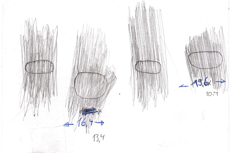

habe etwas gefeilt und nochmals ne Portmap erstellt..
PM 2.jpg (101.3 KiB) 2479 mal betrachtet
Jetzt noch das KF und dann SZ
Steuerzeiten mit KF 4mm
AL: 144°
ÜS: 102°
EL: 107°
Bikeman hat geschrieben:... du auch erst mal ein 4mm KF machen, damit hast du dann ne ESZ von 106Grad ..
Hüere Bodschi hat geschrieben:.. Steuerzeiten mit KF 4mm ... EL: 107°..
.. da hab ich gut gerechnet und du gut gefeilt :thumbup
.. läuft er den jetzt an?.. muss er

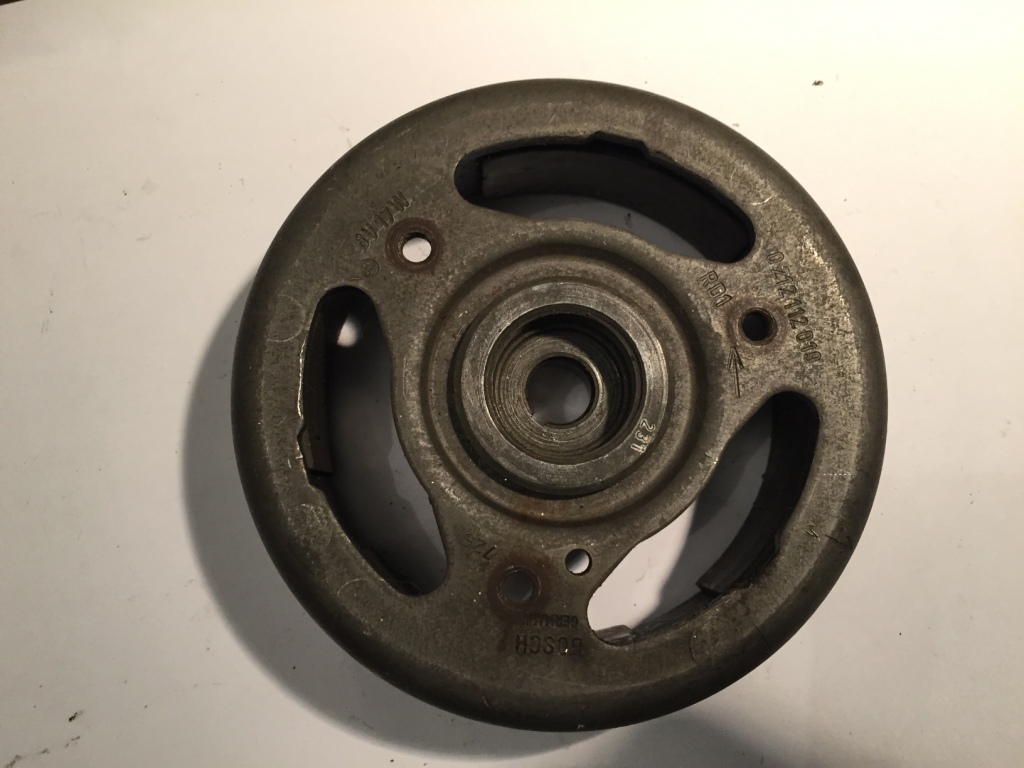

.. Zündung.. ich owllte schon lange fragen.. hab's immer wieder vergessen.. du hast da ein total exotisches Schwungrad drauf .. ich habe noch NIE ein Sachs Schwungrad mit nur zwei speichen gesehen..
Sachs haben drei Speichen.. so..
Sachs 503 Schwungrad.JPG (200.19 KiB) 2376 mal betrachtet
wie hast du das Gebläserad befestigt? und stimmt der Zündzeitpunkt?
Ja, das Schwungrad sieht etwas ungewöhnlich aus.
Zündzeitpunkt sollte schon stimmen. Wurde von Meister Babaloo eingestellt. Ein Kollege von mir hats letzte Woche auch kurz gecheckt, hat gemeint sollte ok sein.
Iw habe ich jedoch das Gefühl das der Zündfunke schwach ist. Kann ichs checken??
