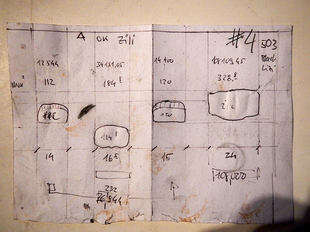

.. miss mal die Steuerzeiten plus mach n Portmap.. :thumbup
Re: Hercules to Drag Racer
Bikeman hat geschrieben:.. miss mal die Steuerzeiten plus mach n Portmap.. :thumbup
Hier hab ich den Zili mal gemessen:
viewtopic.php?f=5&t=20737" onclick="window.open(this.href);return false;
unter Hälfte der Seite....
Zu beachten sind die STZ mit 3.00mm Lift, also die obere Zeile

Portmap:
Die schraffierten Flächen an den ÜS entsprechen den angeschliffenen Flächen im ÜS

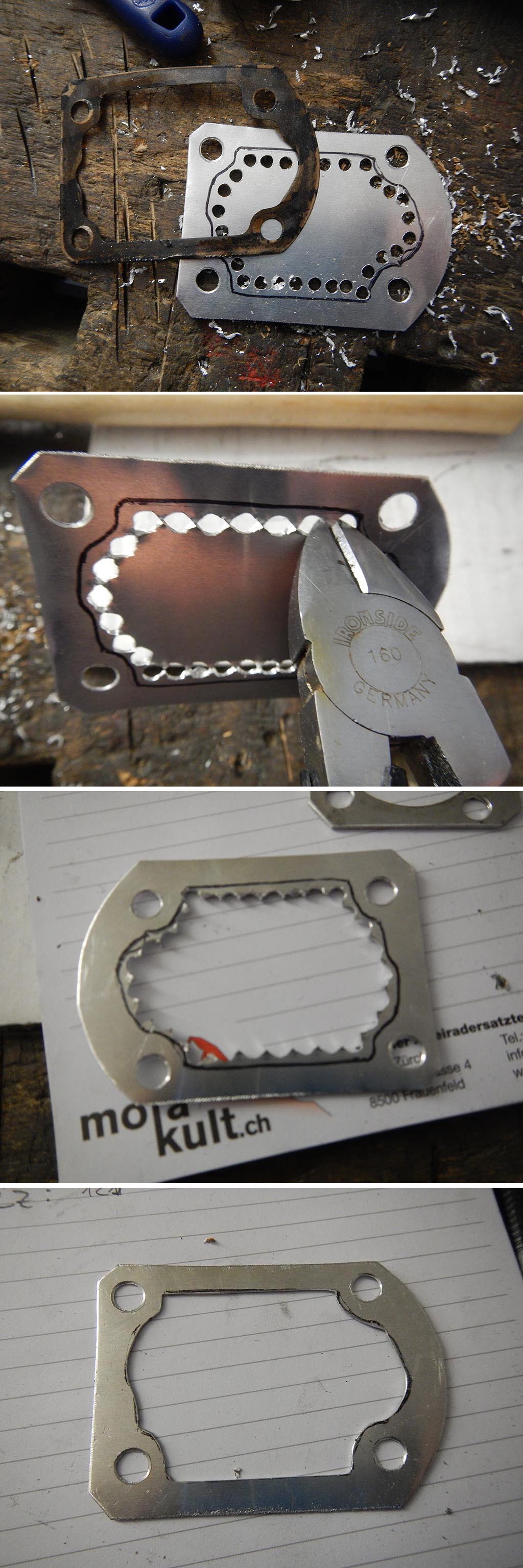

ein bild von deinen Kopfspacern musst aber schon posten ;) sowas darfst du der Nachwelt nicht vorenthalten ;)

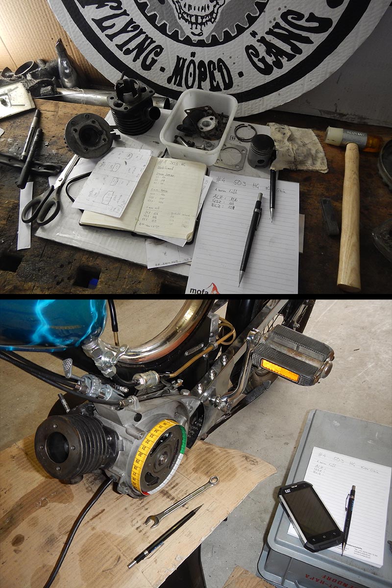

2Takt Ausmess-Stilleben mit toten mechanischen Teilen....
addy33 hat geschrieben:ein bild von deinen Kopfspacern musst aber schon posten ;) sowas darfst du der Nachwelt nicht vorenthalten ;)
Und hier gemäss Anfrage mal der KopfSpacerMakingOff...., ohne CNC... klar... :^^ 3mm Albblech aus dem Hobbymarkt...
Und weil wir grad beim Thema sind, wie man einen ZilifussSpacer machen kann...
Nach Einbau aller Komponenten habe ich nun dieses surrealistische Setup:
Unten: 1mm Lift
Oben: 3mm Lift (ich habe ja diesen Zili erstmal 3mm abgedreht....nun ist er wieder da wo er war daher der Lift :facepalm: :facepalm: :facepalm: )
