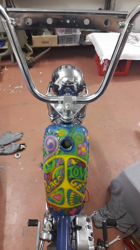

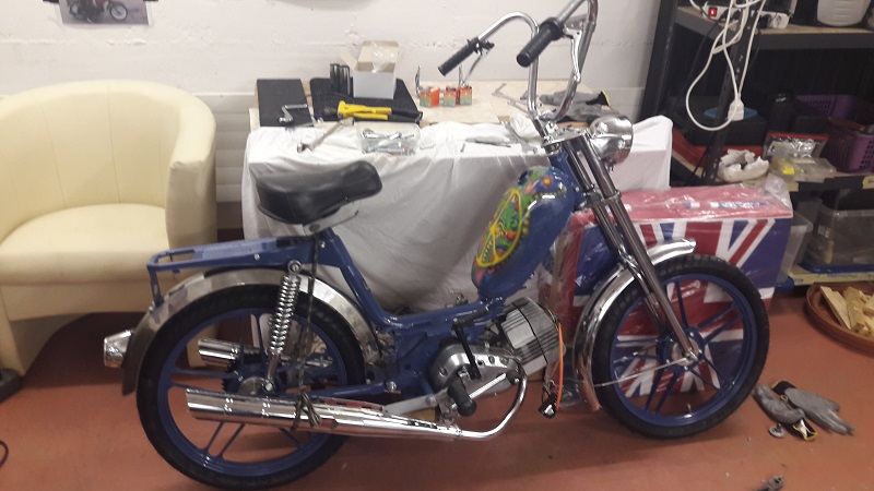

Hier noch ein Bild ohne diese schreckliche Unordnung..
Habe heute alle Kleinigkeiten aufgearbeitet. Auspuffhalterungen werden noch neu gemacht, sind nur provisorisch.. Sonst muss ich etz nurnoch Bowdenzüge montieren, Kupplung einstellen und dann heisst es Motor und Bremsen abstimmen/anpassen... :D

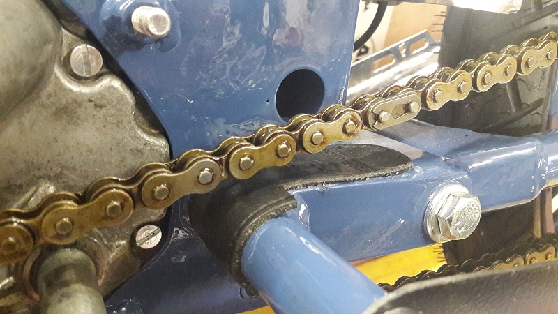

Da die Kette sehr nahe am Rahmen vorbeigeht hab ich noch aus Leder einen Kettenschutz gebastelt..

Ein kleiner Tipp: Der Clip vom Kettenschloss sollte die Öffnung hinten haben, so dass es ihn nicht öffnen kann, falls er mal noimed ihänkt.

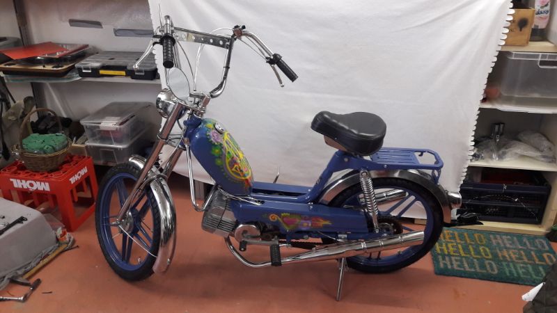

aber nur so inmal als Frage, passen dee Seitenverschallungen überhaupt noch ?
Re: Hercules goes Hippiebus
Danke :thumbup
Ja passen noch, mussten jedoch angepasst werden wegen Vergaser, Zylinder und Getriebedeckel :schweiz

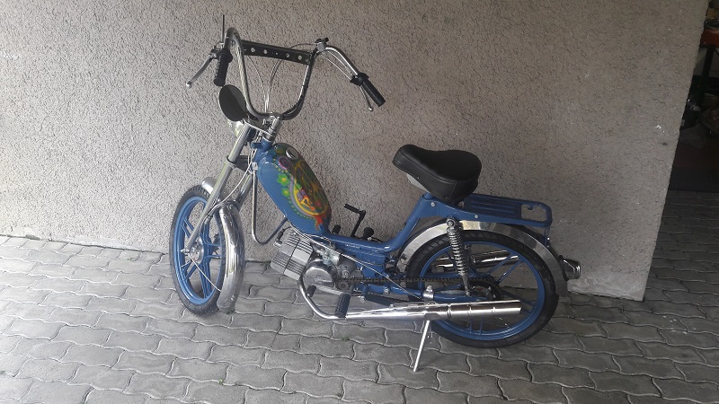

Kabel werden dann noch versteckt unter den Seitenverkleidungen..Seitenständer bekommt noch einen Fuss.. und evtl muss ich das Kupplungskabel noch neu machen, ist mir ein wenig zu kurz geraten :facepalm:
aber er läuft etz wenigstens mal.. fahren geht noch nicht (Kupplungsprobleme)..

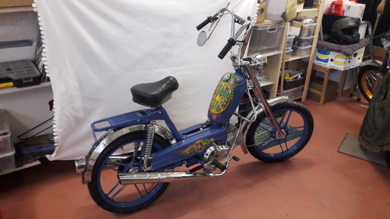

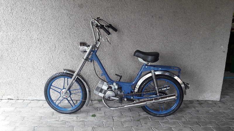

Mach doch ganz schön was her... ein paar "Details" fehlen noch zur Zierde, sonst picobello... :thumbup
was sind das für komische Stangen vorne? Als Fussrasten doch n bisschen hoch geraten...
Beiträge: 952
Beitrag von Qsi »
gluglu81 hat geschrieben: was sind das für komische Stangen vorne? Als Fussrasten doch n bisschen hoch geraten...
Ach da ist der Kleiderbügel, den Mutti schon die ganze Zeit gesucht hat! :lol:
Sollte das ein Sturzbügel sein?
Die Auspuffe, die ich anfangs etwas seltsam empfand, kommen gar nicht so schlecht.
Ein feines Teil hast Du da zusammengebaut!
Das sind Sturzbügel von einem Hercules HR2.. typisch Hippie eben :thumbup

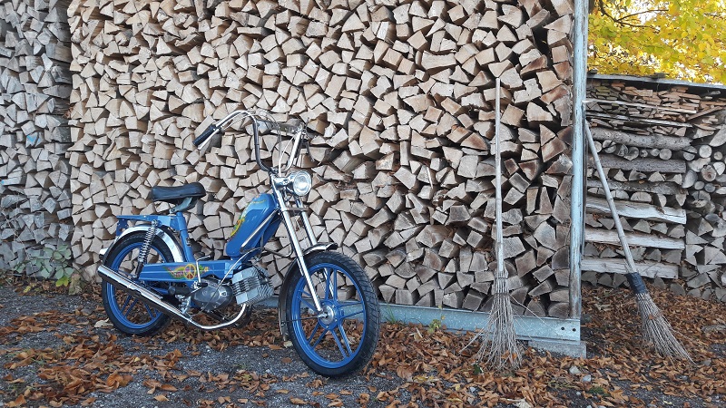

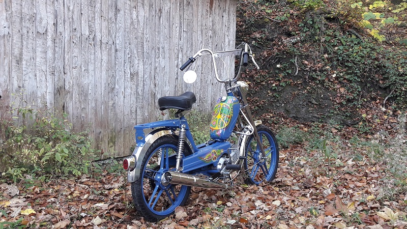

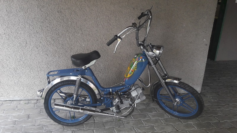

Bisschen in Szene gesetzt :thumbup
