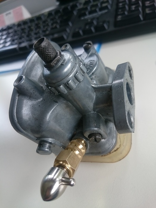

Noch eine Frage?
Ich habe keinen Originalen Vergaser zu diesem Projekt, habe jedoch einen Bing 1/12/169 - passt der?
Weiss jemand welchen Düsenstock und Düsensatz ich von Mofakult benötige?

dies wäre die Originaldüse - Grösse 54
das ist ja ein Teil - was muss ich jetzt bestellen um eine Auswahl an Düsengrössen zu haben?SaxonettePrior221CHA-M(1968,)

Ich empfehle dir diese Stelldüse: https://www.mofakult.ch/sachs/vergaser- ... sachs-50-2" onclick="window.open(this.href);return false;
Manche sagen zwar, dass die heutigen Stelldüsen nichts taugen. Meine Erfahrung zeigt jedoch etwas anderes. Ich habe oben genannte Düse in meinem Allegro verbaut und sie funktioniert einwandfrei.
Wenn du dir eine Auswahl der normalen Düsen bestellst, wirst du ja zum armen Mann!
.. etz muss ich noch blöd fragen, was ein 1/12/169 ist.. ist das kein Bing SRE? die Düse auf deinem Bild gehört in einen Originalen 502.. und der hat keinen Düsenstock.. womit deine Frage nach dem Düsenstock nicht zum Bild passHüere Bodschi hat geschrieben:.. Ich habe keinen Originalen Vergaser zu diesem Projekt, habe jedoch einen Bing 1/12/169 - passt der? ..
anyway.. ich würd eh erst Portzmap und SZ machen/messen.. dann kommt die Frage wie radikal du gehen willst und die Düsenfrage stellt sich dann am Schluss.

Also ich habe diesen Vergaser 1/12/169 und da war diese Düse drin - also kein Düsenstock?? (ist glaub ich, mein Problem mit der Begrifflichkeit!)
meinst diese? die habe ich bereits, wollte sie eben aus dem Grund nicht einsetzen, weil sie doch nicht so gut sein sollTaurus68 hat geschrieben:Ich empfehle dir diese Stelldüse: https://www.mofakult.ch/sachs/vergaser- ... sachs-50-2" onclick="window.open(this.href);return false;

... da meine ich, dass das ein Original 502-Vergaser ist .. der hat aber keinen Düsenstock, sondern eben nur diese Riesendüsen .. zu welchen Typen der Original ist, weiss ich nicht ... ich habe zwei 502 Motoren.. beide 2-Gang HG, aber mit unterschiedlichen Gebläsen, einer Membraner der andere Schlitzer und beide haben den 12mm Gaser drauf, einer mit 54er, der andere mit 56er Düse ... aber kA, ob die Original oder in den letzten 50 Jahren mal getauscht worden sind ...
Du hast den SSB Vergaser im Original, vermute ich: https://www.mofakult.ch/vergaser-bing-s ... m-1-12-168" onclick="window.open(this.href);return false;
Ich habe dieselbe Stelldüse wie du. Sie funktioniert einwandfrei. Bei deiner fehlt jedoch der Dichtring.
Sohnemann hatte bei seinem 502er eine andere Stelldüse verbaut und war nicht sehr zufrieden, da sie sich während der Fahrt von selber verstellte. Dies konnte er jedoch mit etwas Teflonband reparieren.
Diese Vergaser haben nicht direkt einen Düsenstock. Die Schiebernadel funktioniert aber nach dem selben Prinzip, wie beim Bing SRE.
Der Schlitzer 502er hat normalerweise den 8 mm Vergaser drauf. Der 12 mm war dem Membraner vorbehalten.
