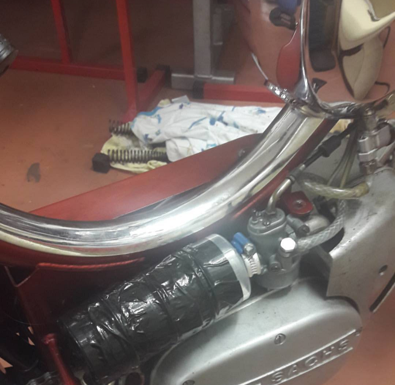

Heute n Flüsterluffi getestet.. gemacht aus 3 spraydosenkappen und einem Luftfiltersieb eines 17er Gasers.. (-> Reflexionsschalldämpfer)
Lief nicht besser, 4-taktet.. also zu grosse düse.. aber das müsste heissen dass mein neuer Luffi nicht mehr Luft durchlässt?!
Aber leise ist er..

Flüsterluffi 2.0 geht ganz gut, lässt schön Luft durch, kein Viertaktern mehr...
Top Speed ist aber nur bei mageren 43 Km/h.. Kerze Rehbraun
Sollte ich den Kopf planen? QK ist momentan 1.4mm..

Bin auch grad an Flüsterlufibasteleien und habe meinen Hawaiilufi recyclet .. schöner, dumpfer Ton .. aber nur noch 65
QK .. yup .. mach 0,8mm

Ok danke, ich probier mal 0,8.. aber zu viel sollte ich mir wohl auch nicht erhoffen mitm 12er Gaser oder?
