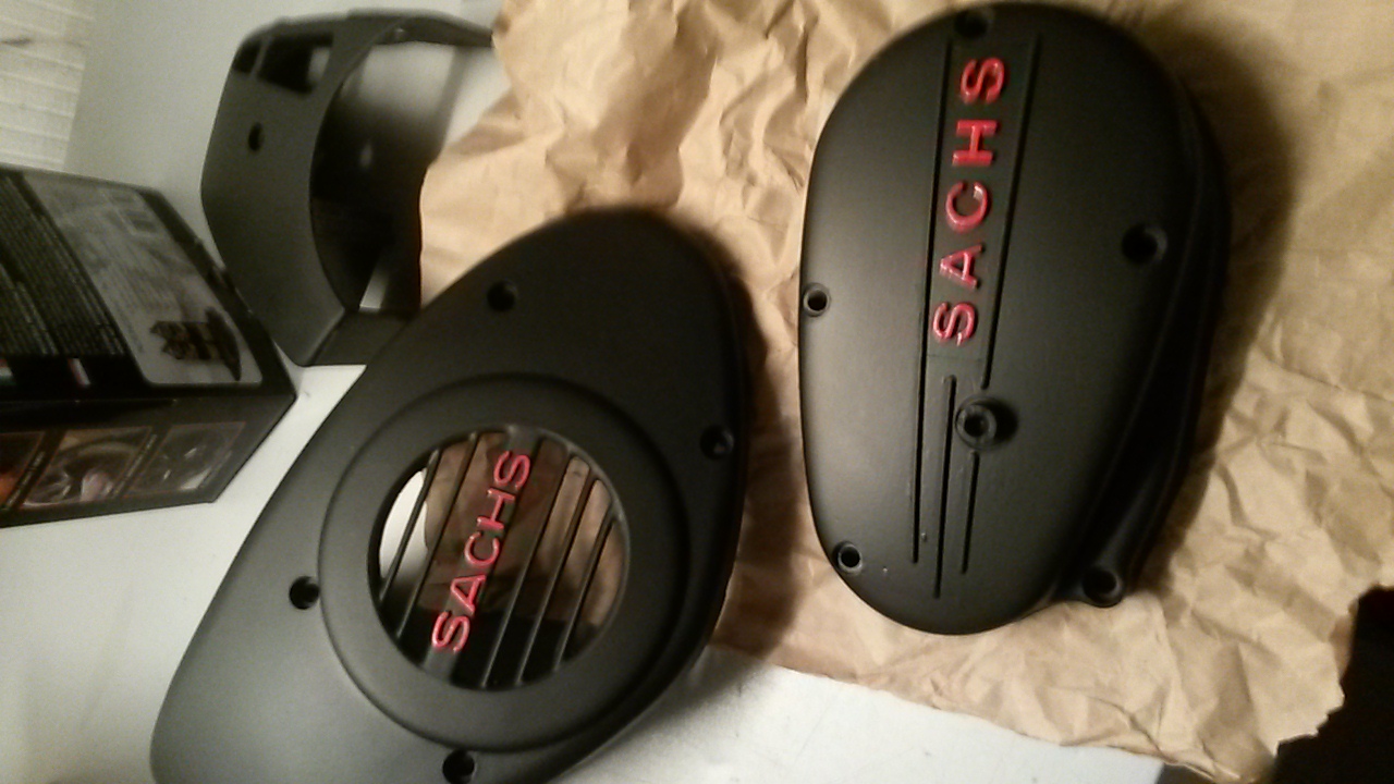

Um meine motorverschalung (und bei bewährung später auch auf den felgen) aufzuwerten, habe ich sie lackiert... versuchsweise mit diesem abziehspraylack...
Mal schauen, wie gut der halt und ob die linierungsfarbe nicht davon abblättert... lets c....
PS: und ja... das rot ist nicht perfekt aufgetragen.... aber wenn man nur so n schulpinsel zur verfügung hat, dann klappts einfach nicht perfekt :|

Schaut doch gut aus?
Hoffentlich hälts. Über den Kupplungsseitendeckel läuft ja gern mal Sprit, wenn der Vergaser getupft wird und überläuft.

:nein:
Schau nochmal das konzept an :^^ wenn dann läufts übers lüftergehäuse :rules

...wo es entweder abgefackelt oder verdampft wird...also kein grund sich sorgen über den abziehlack zu machen... :lol:

Hab vor zwei Wochen auch den Block Mattschwarz mit roter Schrift lackiert. :thumbup
Immerhin bin ich nicht der einzige dem das Gefällt, find ich super :thumbup

Ein zwei einblicke...
Die reifen sehen echt wuchtig aus mit schwarzer felge :evil2:
Und ja... die lienierungen sind schlecht.... aber pinselmalen ist auch n mist.... pit stift und papier kann ich gut umgehen... aber pinsel... :facepalm:

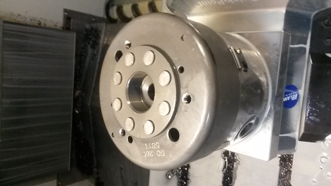

Und das polrad musste wohl angepasst werden :evil2:

sehr, sehr geil... :thumbup :thumbup :thumbup
das Linieren uf einer Kante ist auch extrem heikel, ich find aber, das sieht top aus! Man darf ja auch sehen dass es Handarbeit ist.
Was ist das für ein Polrad?
Re: Addy's Bastard #4
Kokusan zündung... eigentlich für 50-80ccm motorräder... bringt 70-80W lichtleistung. Ich wollte eifach mein Fernlicht auch richtig nutzen können :mrgreen: (vorderlicht saugt 50-60 Watt und rücklicht ca. 20Watt... also passt das Optimal :bravo: ) Optional kann ich damit sogar n akku anhängen. wenn nicht gewollt, bleibt ein kabel einfach ungenutzt :thumbup
aber das wird noch ne kunst die einzustellen... denn da die zündung nicht auf ein mofa gehört, weiss ich nichtmal, wie ich die zündplatte auf dem motor fixieren soll... also in welchem winkel... :facepalm:

typisch addy... warum einfach wenns auch kompliziert geht... :facepalm:
ne passende Zündung die das Selbe kann wär ja auch viel zu einfach. Jedoch hast du absolut recht... ist ja schliesslich ein Bastard. :thumbup
hast du schon nen plan wie du das ZZP Problem lösen willst?
Der plan ist recht rustikal....
Anhand von internetbildern versuchen den zündgeber am polrad zu finden. Dann mal in etwa positionieren und versuchen bis die kiste anspringt :lol:
wenn das geschafft ist, muss ich jemanden auftreiben, der ne strobo lampe hat... dann kann ich den zzp genau einstellen...
