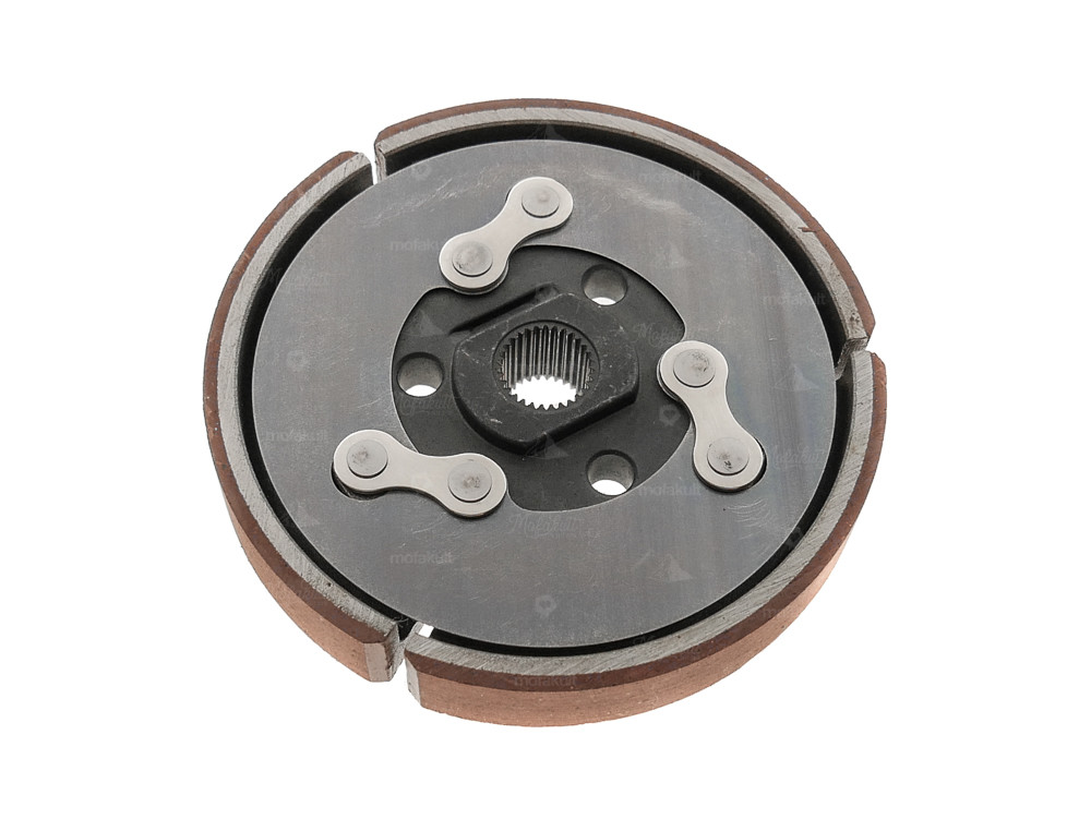

Hi Folks,
weiss jemand Bescheid wie man an den Saxonette-Kupplungen (502 Automat) die Federn tauscht? Geht das überhaupt?
rauchige grüsse
Haben die ne Kupplung mit der Feder rund herum? Falls ja, die kann man wechseln. Ist einfach ein ziemlicher krampf. Habe ich aber auch schon gemacht
Ja, eine lange Feder. kann man auch bei Mofakult verstärkt kaufen. Meine Frage ist eher wie komm ich a die Feder ran? Beim 1.Gang ist diese sichtbar, beim 2. Gang ist diese, bei bestimmten Kupplungstypen die noch verfügbar sind, nicht von aussen sichtbar und wie hinter einem Blechschild... geht das überhaupt?
Ich weiss, das Bild ist der 1.Gang. Die Kupplung die ich habe ist aber baugleich, jedoch mit der Aufnahme für den 2.Gang, sprich Innenaufnahme entsprechend grösser.
