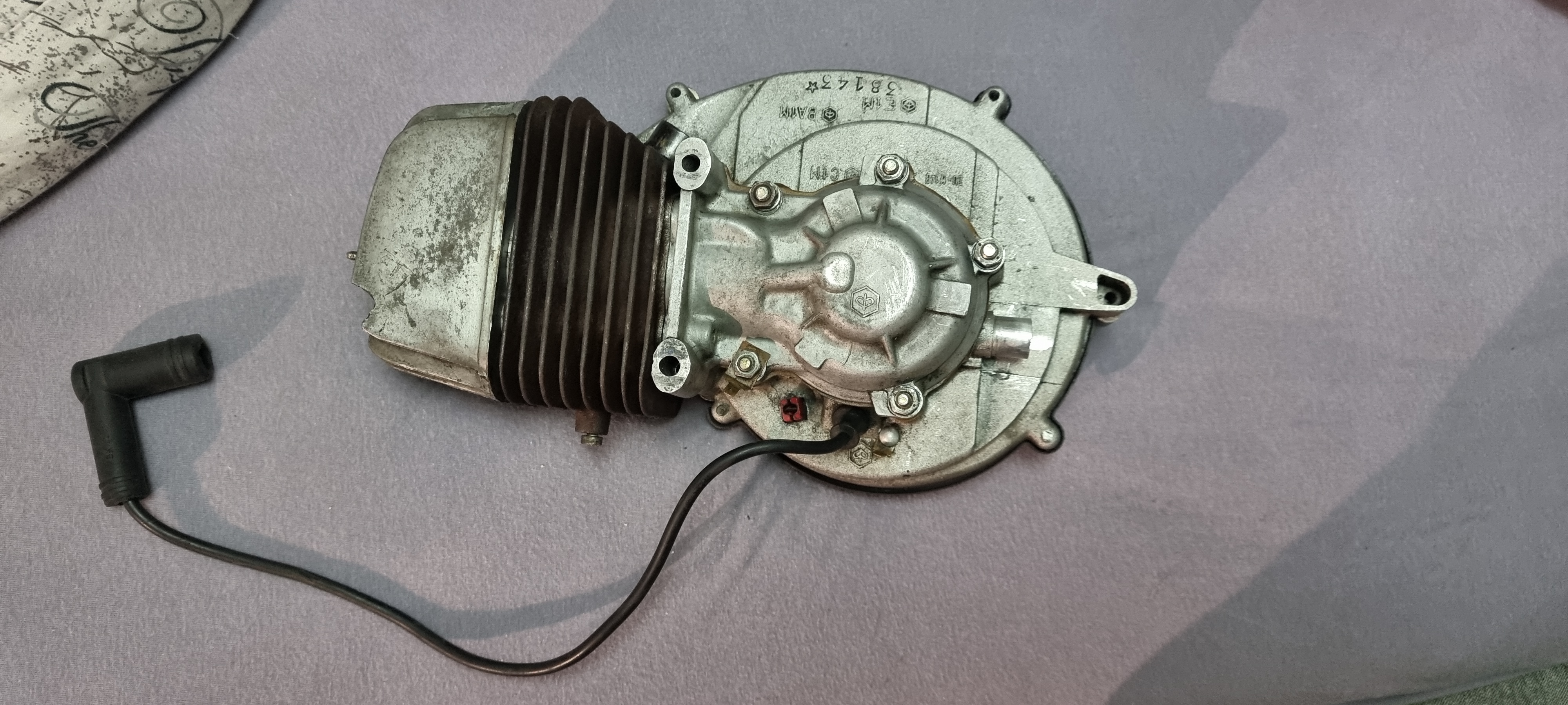

Ich habe für meine Tochter ein piaggio ciao gekauft das ich neu aufbauen will!
Nun meine Frage:

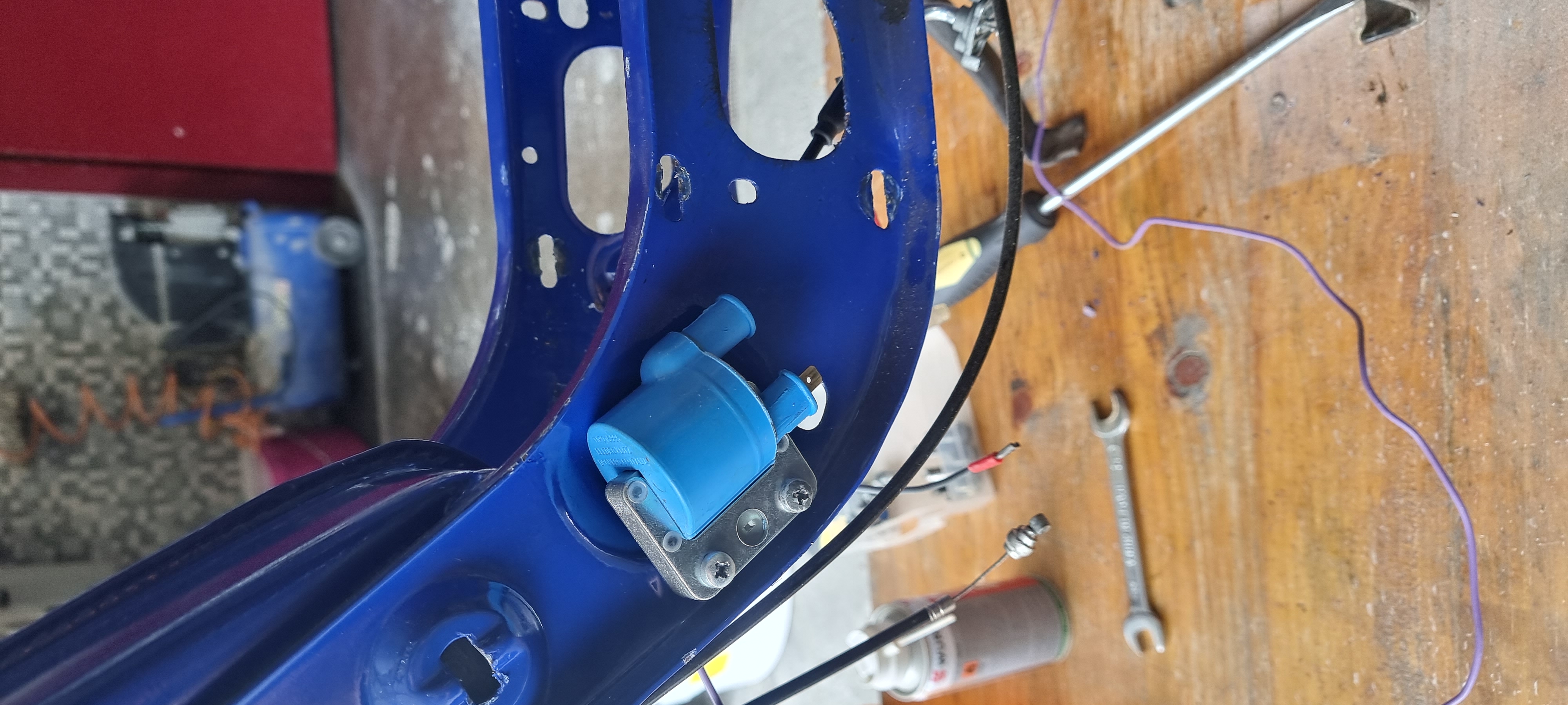

Vom Motor geht das zündkabel direkt zur zündkerze obwohl eine externe Zündspuhle vorhanden währe!
Muss ich diese anschliesen oder git es motoren die ohne Zündspuhle laufen!
Besten Dank im voraus für euere Antworten!

ich weis nicht wie es bei ciao ist aber es könnt sein das da mal ein anderer Motor drin war der ne aussenliegende Zündspule benötigte

Es gab auch Piaggio Mofa Motoren die eine innen liegende Zündspule hatten, dann brauchst du die externe nicht. Desweiteren hast du an deinem Motor zwei Masseanschlüsse, brauchen tust du aber nur einen original.

Hmm.. hab ich bei den Schweizer Motoren noch nie gesehen.. hatten alle eine aussenliegende Zündspule..
Egal ob Elektronische oder eine für Unterbrecher Zündung..

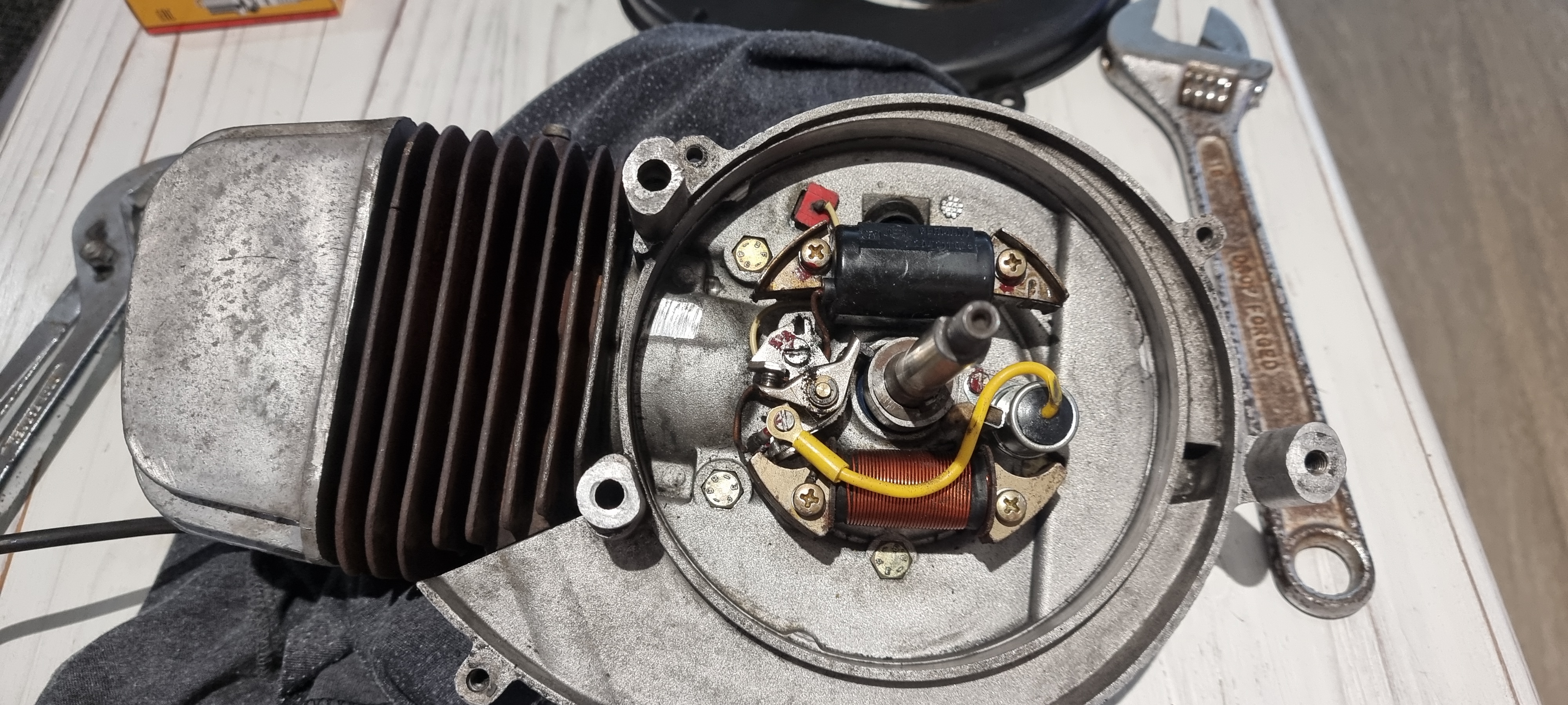

Nimm doch mal das Schwungrad weg und mach ein Foto .. nimmt mich echt wunder

Beitrag von Basilisk » Mi 29. Sep 2021, 18:14
Danke für euere Antworten!
Kenne das so auch nicht hatte bei meinen früherigen Mofas auch immer eine externe Zündspule!
Habe noch ein Fotob gemacht!

Habe sicher schon weit über 50 Piaggio Motoren gemacht.habe ich echt noch nie gesehen...das heisst das du keine Impulsspule hast die auf eine Zündspule geht..
Was für ein Innendurchmesser hat das Schwungrad ?

Beitrag von Amir » Do 30. Sep 2021, 08:16
Schwungrad ist das gleiche, wie bei Motoren mit externer Spule.
