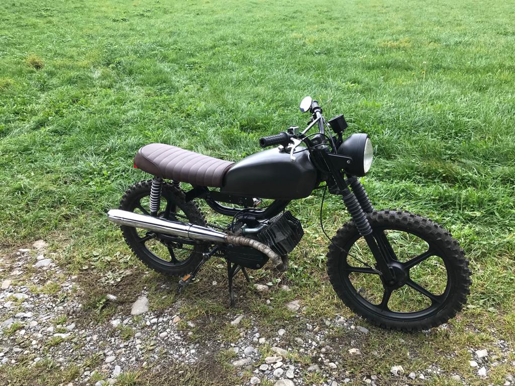

Und für alle die noch gerne wissen wollen wie der Scrambler momentan aussieht, hier:
Zylinder ist montiert und läuft zufrieden stellend, es hat war in den ganz niederrigen Drehzahlen ein bisschen Mühe aber wenn er mal kommt hat er echt Wumms, richtig geil für im Gelände zu fahren.
Ich denke das er untenrum Mühe hat liegt an der etwas hohen EL SZ oder an der Swiing Reso Zigarre, da habe ich schon mehr gelesen das es sich ein bisschen wie ein Turboloch an fühlt.
Endgeschwindigkeit habe ich nicht gemesen, aber ist gefühlt sicher auch nicht über 40ig, auch kein wunder bei 14er Ritzel und Stollenpneu.
Nichts desto trotz, ich lass das mal so stehen, merci Gluglu für die Tipps
