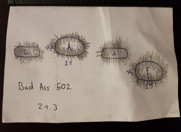

So hab den Dremel nochmals angelassen :)
GlamBobber hat geschrieben: Di 21. Jan 2020, 13:15 OK AL würd ich so lassen, aber AL noch etwas in die Breite gehen.
Den hab ich jetzt völlig falsch verstanden :lol: Ich dachte du meinst OKAY AL würd ich so lassen, aber AL noch etwas in die Breite gehen.
und nicht OK=Oberkante :lol:
Hier das Portmap dazu halt ohne den AL auf Oberkante vom Kolben zu nehmen.
AL von 16bx12.5h auf 21bx13.5h
Soll ich den noch nach unten Ziehen? Oder lieber sein lassen da sonst zu gross? Der müsste ja dann so cirka 21bx15.5h haben :thumbup
Kolben hat noch 1mm grösseres Kolbenfenster bekommen, sieht mir Optisch aber nicht nach ner grossen Änderung aus, mal schauen was die Steuerzeiten sagen
Open for Spam :^^
Re: BAD ASS Zylinder - Sachs 502 Nachbau & Tuning
der auslass muss nicht gezwungenermassen grösser sein, als der einlass...
es schaut ganz gut aus so, mehr kann man schon. könnte aber ganz gut sein so. :thumbup

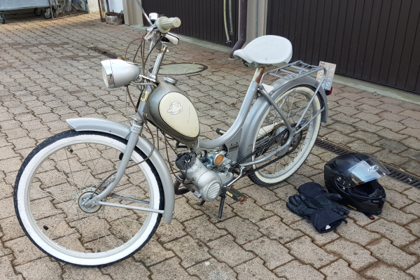

So hab das ganze mal montiert :hi:
Beim Ausmessen der Steuerzeiten hab ich am Kolbenfenster 2mm weggenommen anstatt nur 1mm.
Dafür bin ich jetzt bei ->
AS: 156
ÜS: 106
ES: 132
Danach die Testfahrt mit ResoZigarre.
Leicht Bergab konstante 47km/h , dieselbe Strecke hoch 43-44km/h
Höchstgeschwindigkeit kurzzeitig 50.6km/h :thumbup
Gemessen mit nem "V650 Polar" VeloCompi
16er Ritzel, 66er Düse, Swing SSB Luftfilterkammer, Zündung noch Hosensackwärme x Daumenbreite eingestellt denke da geht noch was mit leichter Vorzündung
Auspuff ist eigentlich nur Provisorisch da, darum ohne gekürztem Krümmer und viieel zu lang :lol:
Hab das Gefühl mit dem 12 SSB bin ich wohl auch bald am Limit?
Und nun habe ich einseitig ein Kolbenfenster von kp 6-7mm? Da wird der Kolben doch langsam anfangen zu kippen wegen nicht gleich verteiltem Gewicht? Soll ich die Gegenseite soviel abtrennen das es cirka stimmt (ohne den Auslass freizugeben logischerweise) :schweiz
