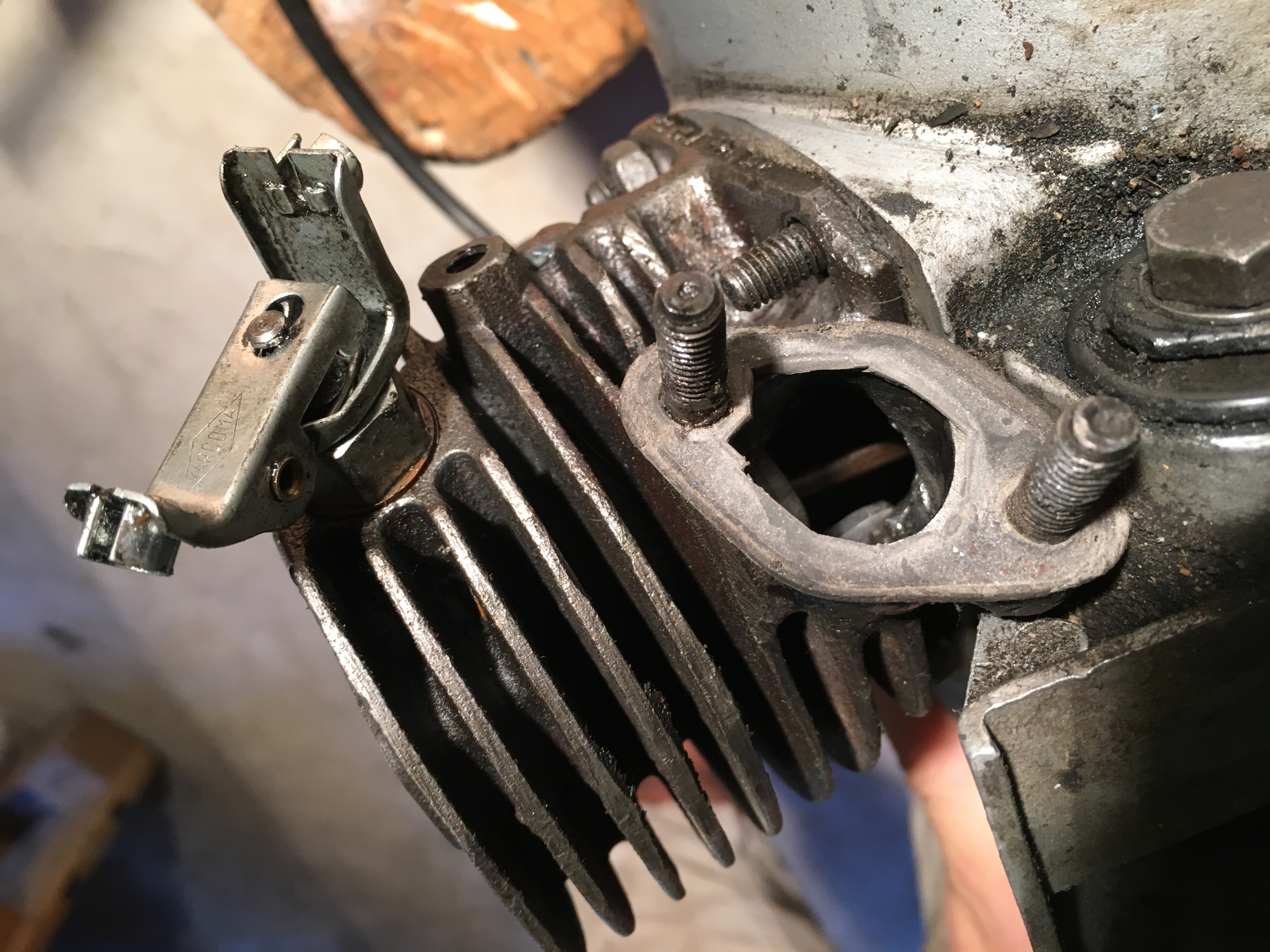

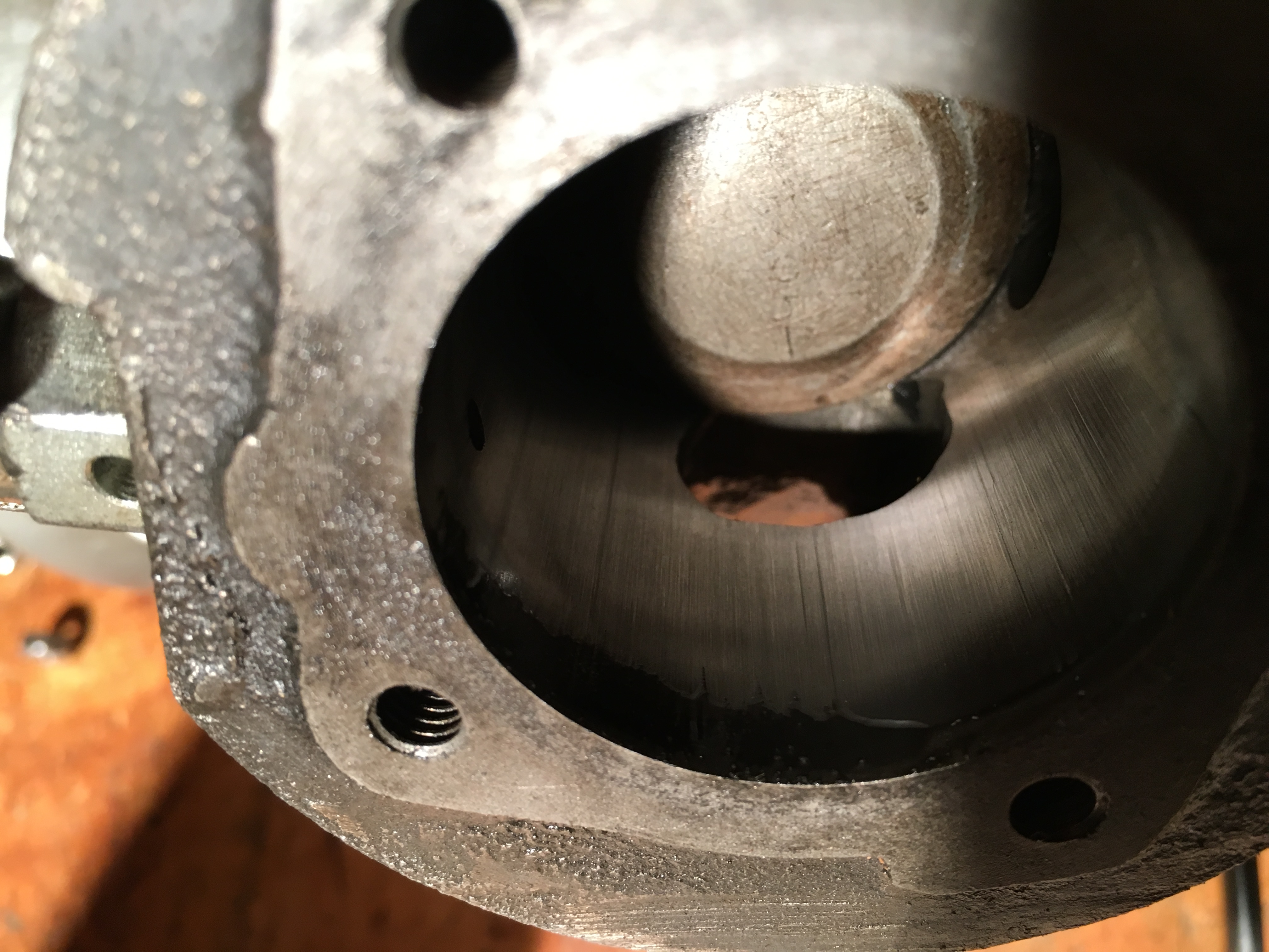

Aber ich sehe auch, dass zum Beispiel auf deinem Foto der Übergang vom El zum Kolben nicht strömuingsgünstig ausgearbeitet ist, Kolben "verengt" seitlich den EL. Auch der EL am Anfang sieht für mich nach "unüberlegtem" tunen aus.
Dito der AL, der ist, wenn ich mal salopp sage, einfach in alle richtungen Vergrössert worden....

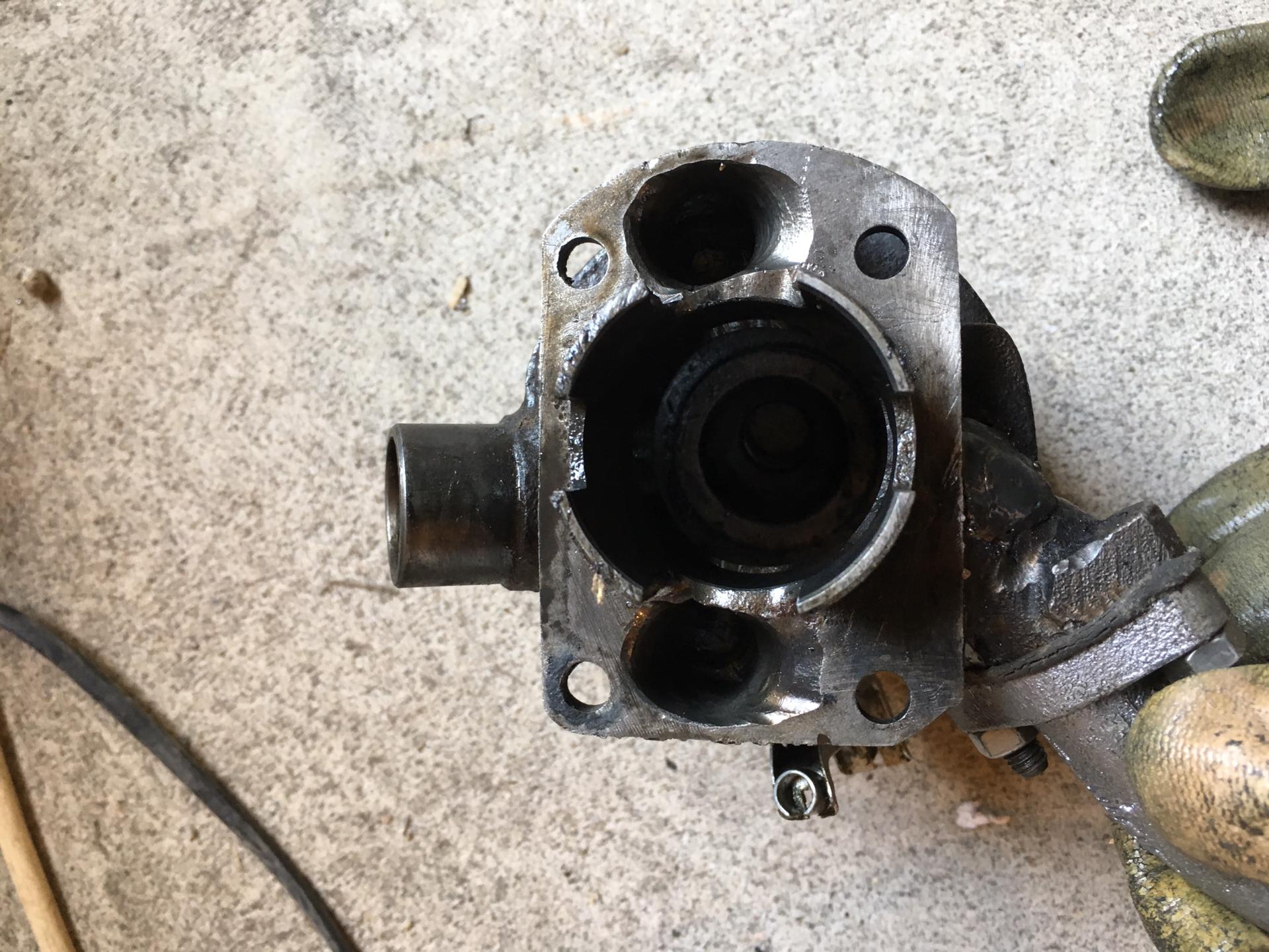

Schick mal Bilder vom Zylifuss...
WhatsApp Image 2019-09-23 at 08.10.17.jpeg (350.43 KiB) 4102 mal betrachtet

Ich bin Laie auf dem Gebiet... Aso ich hab so was noch nie gesehen aber für mich sieht das nicht gesund aus?
:cry:
Re: Pony GTA aufbereiten für's RBAB
deam55 hat geschrieben: Mo 23. Sep 2019, 08:26 WhatsApp Image 2019-09-23 at 08.10.17.jpeg
stell mal sicher dass der Fuss auch sauber gegen das Gehäuse dichtet, die dichtenden Auflageflächen sind da eher etwas knapp.
Aber auf jedenfall sind deine ALZ sehr hoch, das macht den Zili untenraus sowieso eher schlapp, bis total schlapp.
Alles in allem ein Zili der schon Einiges abbekommen und gelitten hat....

Ist der einlass bei dem zylinder überhaupt noch dicht? Würde mich wundern wenn er nicht durchgebrochen wäre bei der grösse... Da ist doch kein material mehr.
Wen ja wie wurde der repariert? Sind das schweisspunkte welche ich da sehe?
deam55
Beiträge: 204
Wohnort: Simmental
Beitrag von deam55 »
Ja das sind Schweisspunkte die du da siehst, ich habe ihn mal im eingebautem Zustand auf Falschluft getestet und er hat weder beim Einlass noch beim Zylinderfuss irgendwelche Anzeichen von Falschluft gezeigt. Er wäre halt schon dicht, nur sind die Steuerzeiten einfach viel zu extrem für mich.
