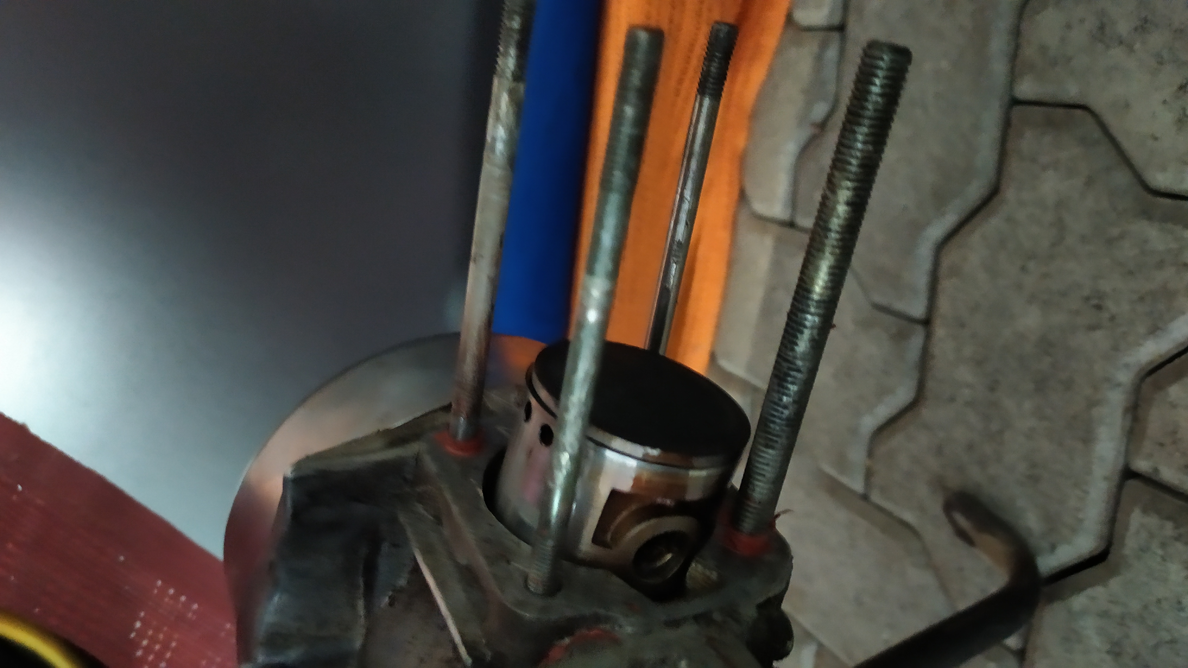

Der gröbste sind fehlende Dichtungen weshalb ich auch auf den gröbsten Fehler gestossen bin...
Denke das die Gewinde Stange da fehl am Platz ist.
Nur was mach ich nun damit?
Denke das die einen anderen Durchmesser Häh wie die originalen.
Die originalen sind zu lösen mit einer 10er Nuss und die da mit einer 13er.
Kann man das fachgerecht reparieren?

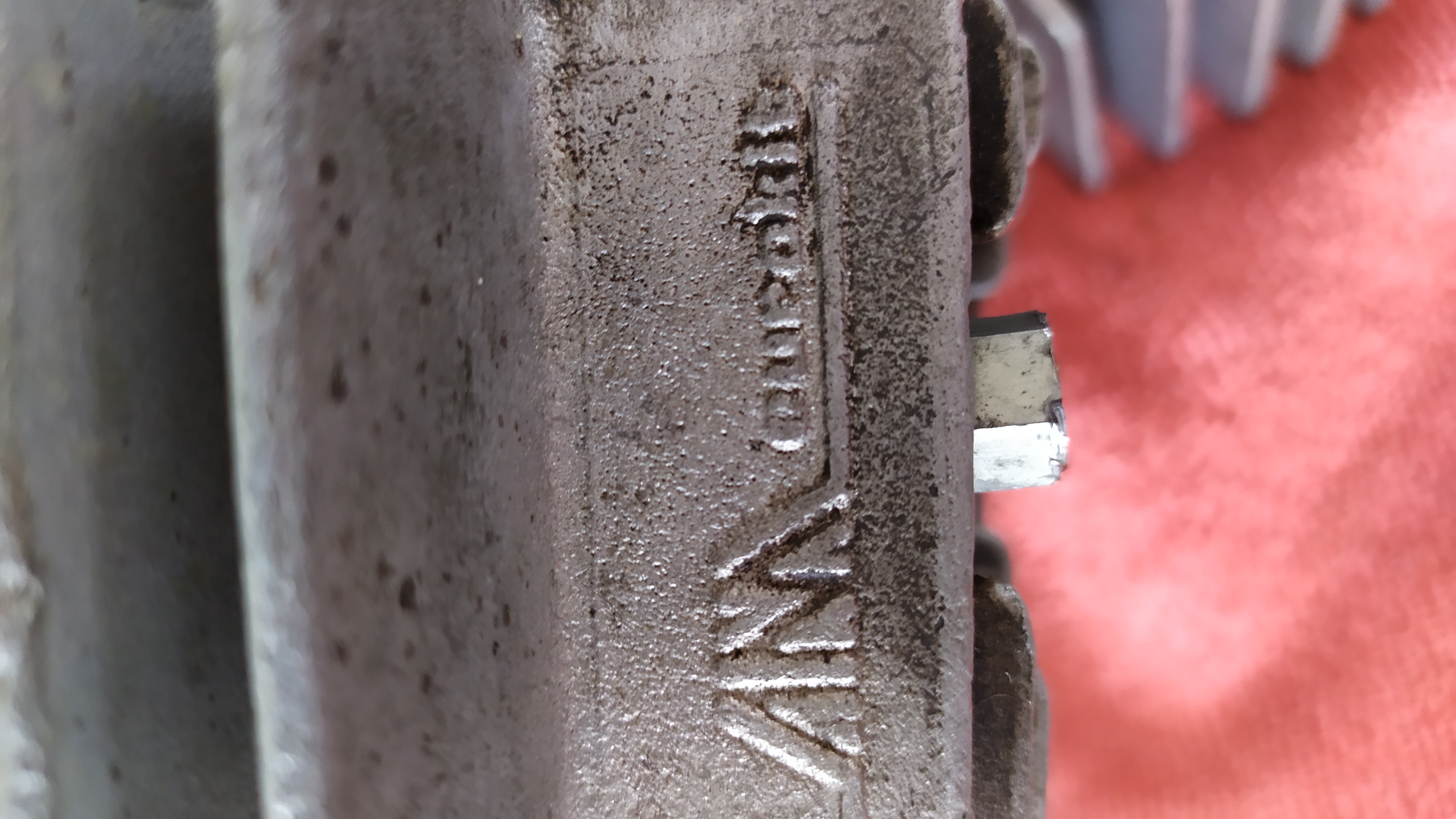

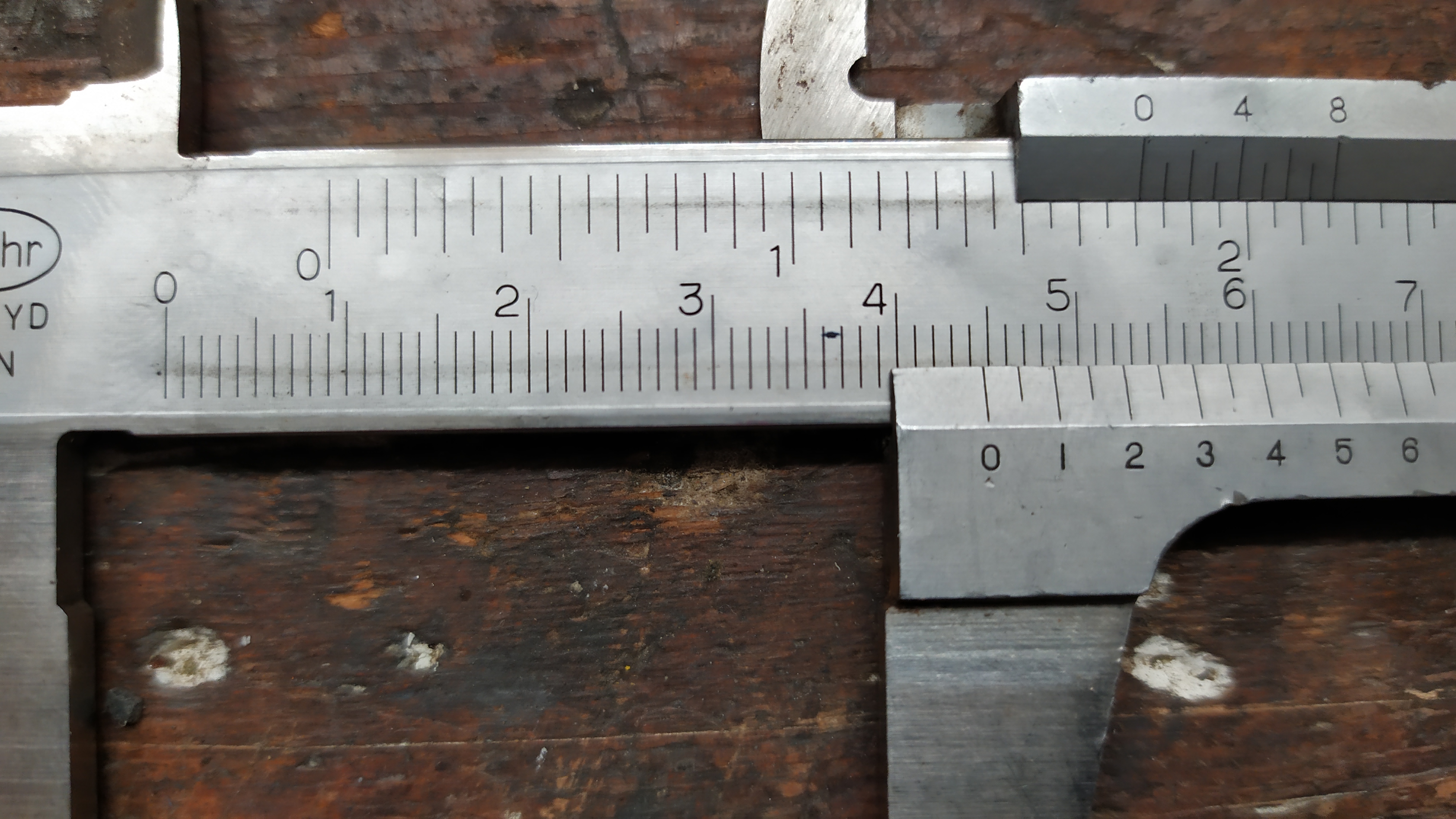

Kennt jemand die Marke und mit 44.5mm scheint mir der etwas sehr gross zu sein... :ugeek:

Kann man die Gewinde Stange zurück bauen auf originale?
Und was ist das für eine Zylinder ccm?

Da wird wohls das gewinde im block ausgerissen gewesen sein und einer hat es mit einer m8 gewindestange "repariert". Dafür musste aber sicher auch dementsprechend der stehbolzen der zylinder aufgebohrt werden, damit der zylinder überhaupt wieder zu montieren ist.
Also zylinder kqnnst du höchstens weiter aufbohren und eine hülse einpressen. Aber wäre mir zu viel aufwand. Und am block entweder zuschweissen und neu bohren oder rs gibt so coole gewindeeinsätze von m8 auf m6. Nimm das und einen normalen stehbolzen und von aussen sieht es niemand mehr und atabil ist das allemal wenn das gewinde noch gut ist.

Evt kannst du den Stehbolzen mit einem helicoil noch reparieren. Beim Zylinder handelts sich um einen 45mm Eurokit...(heute Airsal) mit 70ccm. Das Töffli sollte also mit entsprechendem Restsetup schon recht gut laufen :wink:

Helicoil sind gewindeeinsätze, welche dazu dienen ein defektes gewinde zu reparieren. Das geht nicht um die gewindegrösse zu verändern. Somal es auch keine kelicoils mit verschiedenen steigungen giebt. Ist relativ sxhwer ein helicoil mit 1mm steigung in ein gewinde mit 1.5mm reinzudrehen.
Und ein m6 wird für helicoil mit einem m7x1mm gewinde geflickt. Und da ist er schon deutlich drüber.

Mit denen gehts:
https://www.mofakult.ch/gewindebuchse-s ... dend-m9-m6
Tipp, dreht sie mit einer M6Schraube drin hinein. Der Aufnahme Schlitz für den Schraubenzieher bricht immer.
