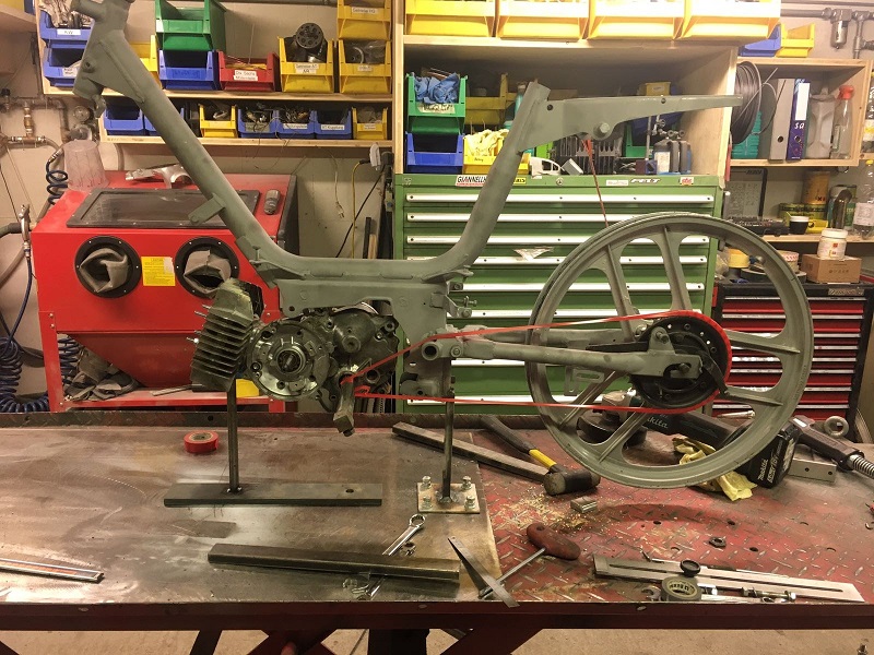

Das Projekt wird langsam echt knifflig!
Diverse Probleme treten auf, wie z.B. Kettenverlauf.. Dann das Problem mit dem Schalthebel, der ist nicht mal in der Nähe der Fussrasten... dann die Gabel..die Puch Gabel passt nicht.., mal gucken evtl passt ne EBR Luxus oder wie man die nennt... und wenn das nicht schon genug wäre wirds auch kritisch wegen der Tiefe des Motors, denn der Krümmer könnte bei Schlaglöchern kratzen! :facepalm:

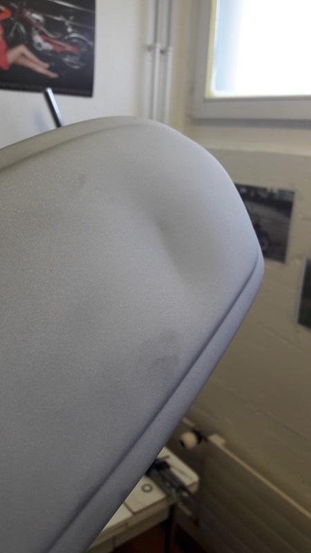

Soweit mal um euch auf dem Laufenden zu halten... Etz habe ich aber noch eine Frage, wie kann ich diese Beule entfernen? Spachtel? Erhitzen und rausziehen? Sonst iwas?

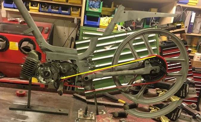

Re: Hercules goes Hippiebus
Machst hinten starr und Rad so hoch wie möglich .. dann passt die Kette ziemlich sicher am Tretlager vorbei .. Gabel .. hmm .. lässt sich ziemlich sicher lösen, wenn du ne Herc.gabel nimmst :wink: FR.. nach oben damit
Nur so vom Hinschauen ist das doch gar unmöglich.. so viel Spielraum hat man da nicht... aber mit ner Umlenkrolle wirds schon iwie gehen :mrgreen: :ugeek: Hinten starr würde nicht zum Konzept passen, da müssen schon Federn hin.. Ich habe ja nicht ohne Grund genau diesen Rahmen gewählt :nein:

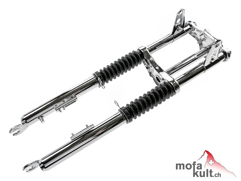

Gabel habe ich gerade eine auf MK gefunden.. ne Herc Gabel von EBR Vollchrom.. Kostet 200 Stutz aber wenns hält, passt und schön aussieht soll es diese sein :thumbup
Hippiebus Gabel.jpg (79.24 KiB) 3258 mal betrachtet
das ist nicht annähernd eine Herkulesgabel... das ist der billige EBR Nachbau mit Gummitüllen im Herkulesstyle... igitt... :thumbdown
voll der Blender...
wenigstens ist die Schutzblechaufnahme Variabel :lol:
idontcare hat geschrieben:Nur so vom Hinschauen ist das doch gar unmöglich.. so viel Spielraum hat man da nicht... [/attachment]
.. du guckst nicht richtig
Ja hast Recht es würde gehen.. aber das wäre so tief hinten dass es nicht mehr schön aussieht.. ausserdem gäbe es dann wieder Probleme mit dem Auspuff.. ne dann lieber ne Umlenkrolle :?
Ich habe diese Gabel bei meinem Belmondo montiert... glaub mir... die ist es nicht wert.. werde nach dieser Saison wieder was anderes montieren..evt. auch was selber bauen..

Die Beule würde ich mit einem spotter grob rausziehen und den rest mit zinn auffüllen.

@Lolo: Was ist denn an der Gabel nicht gut? Hättest du eine andere Empfehlung?
@cornholio: Danke das werde ich probieren ! :)

Die Gabel rostet doch schon aufm Bild :wink: .. und schau die Befestigungsschrauben an .. wer keine gescheiten Produktebilder machen kann, kann auch keine gescheiten Produkte machrn

idontcare hat geschrieben: @Lolo: Was ist denn an der Gabel nicht gut? Hättest du eine andere Empfehlung?
Rosten tut meine nicht.. aber die ist so was von unstabil.. und federn ist ein Fremdwort.. hab meine zuerst noch 30mm verlängert.. nach der ersten Probefahrt aber wieder Original gemacht.. hatte dass Gefühl bei einer Vollbremsung streift das Rad am Zylinderkopf.. Ist aber bei Originallänge auch nicht besser..
Ich bezweifle eben schwer, dass eine noch billigere EBR (z.B. Staco) stabiler ist.. Iwas muss ich mir da noch einfallen lassen... hmm :|

Let's give it a try..
Glasfaser 2K, sollte halten :D
Sieht schonmal gut aus.. Ich werde wahrscheinlich diese kleinen Luftblattern mit einem anderen dünneren Spachtel füllen..

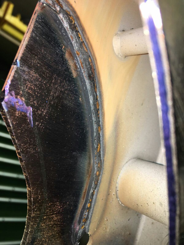

Heute wurde dann noch die Platte für die Motorhalterungen angeschweisst mit Schutzgas.. Bin mir aber iwie nicht sicher ob das auch wirklich hält?
nico
Beiträge: 633
Wohnort: Uznach CH
Beitrag von nico »
sieht sehr gut geschweisst aus :thumbup

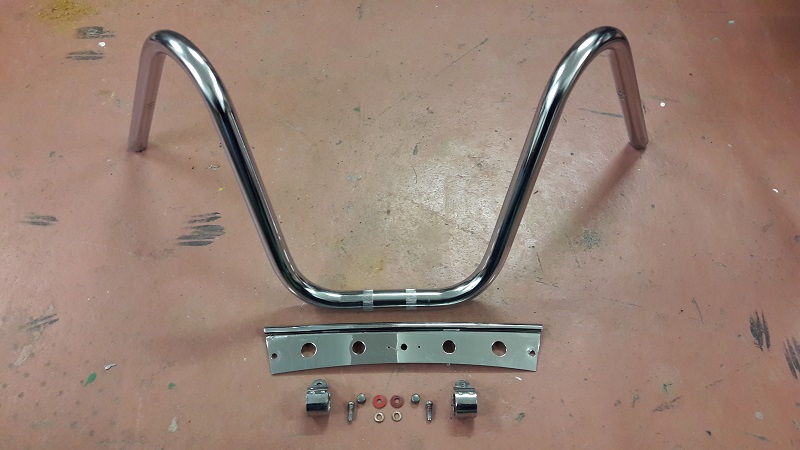

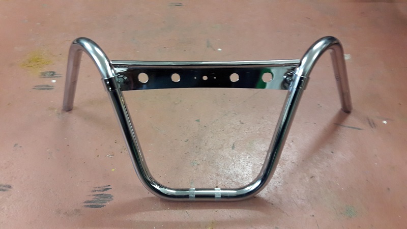

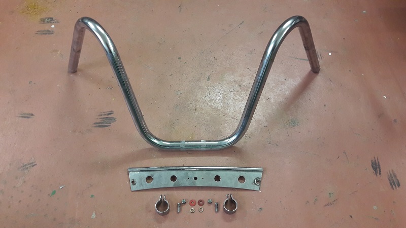

Was gehört denn noch so zu einem Hippiebus? Natürlich einen Hippielenker, habe mich da für die breite Version entschieden.. Auseinandernehmen, Polieren, zusammensetzen.. ein Kinderspiel..
