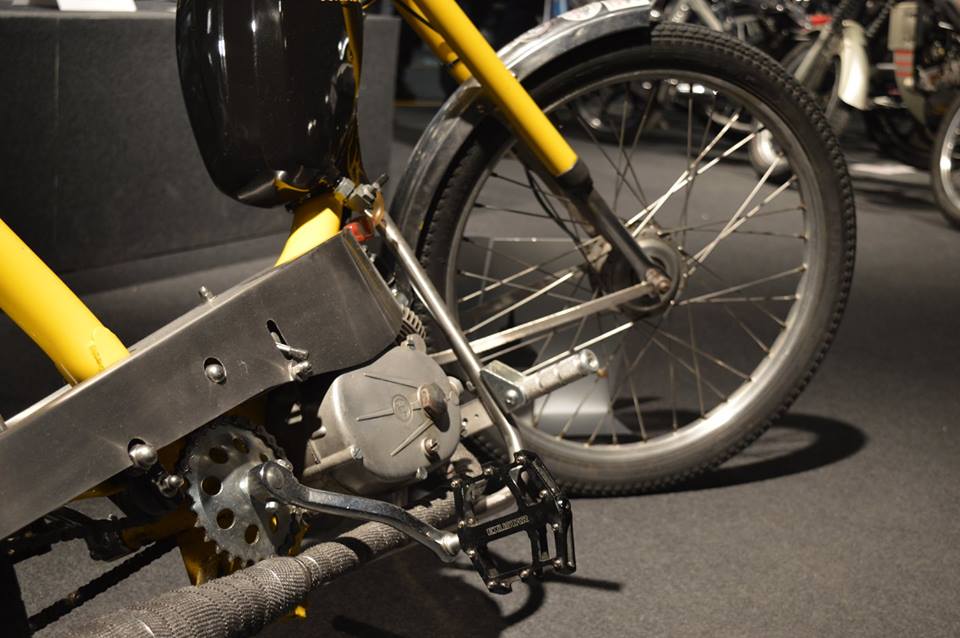

So ich bin euch noch einige Bilder schuldig!
Trettkette wurde mit einem alten Möbelrad umgelenkt:
Danach ging es an richtig fette Fusrasten:
Fertige Bilder weiter unten.
Sissy Bar wurde auch erbaut :XD
Danach wurde lauthals fluchend und hirnverbrennend studierend schlussement doch noch ein Seitenständer erbaut:
Wie er steht, weiter unten.... (Hab irgendwie im Picasa nicht alle Bilder raufgeladen :cens: )
Dann ging es weiter, an die grösste Frimelei, unterstütz wurde ich durch meinen Vater :thumbup
Richtig, die Seitenschützer! Als erstes wurde aus verzinktem Blech ein Dummy gebastelt:
wurde danach aus 1mm Chromstahl gedengelt:
Haben fast perfekt gepasst!
Die Ecken wurden sauber verschweisst mit TIG
Montiert:
Sattel wurde beim Sattler bezogen, leider hat die Grundplatte nachgelassen, somit ist das ganze nicht perfekt rausgekommen.... Aber man kanns ansehen!
Auspuff wurde der alte Prototyp hervorgeholt, Replica Krümmer selber gebaut, natürlich kürzer als Original und mit Wärmeband eingepackt:
Nummerschildhalter wurde auch gebaut. Licht war nur zur Show. Wird was unter dem Sattel geben in Zukunft:
ENDLICH!
