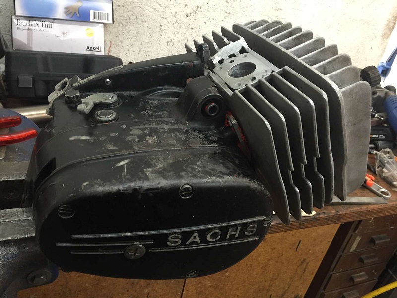

So, ich habe das Projekt bald vollendet und der "Firstrun" rückt immer näher!
Über den Link gelangt ihr zu meiner erstellten Jimdo website vom Projekt
http://sachs50380cc3gangprojekt.jimdo.c ... 03-3-gang/" onclick="window.open(this.href);return false;
ez abrt.jpg (167.56 KiB) 4540 mal betrachtet
Bilder sagen mehr als 1000 Worte.....
Über Feedback, Verbesserungen und Fragen freue ich mich immer

Jap der Motor läuft/lief.....das ganze Projekt war cool zum bauen jedoch war das Endprodukt Flop......Die Steuerzeiten waren zuhoch und auf der Strasse nicht fahrbar.
Das Ding ging zwar danach mit GME, 21mm Vergaser und Simonini Auspuff ab wie die Sau jedoch auf dem Feld ungeeignet da er nur obenraus dampf hatte.
Zudem hatte ich extrem viel verschleiss. Kupplung rutschte wie die Sau, einen Kupplungskorb schärte es mir ab und die Vorgelegewelle lief mir beim einten Lager ein. Seit dort habe ich nichts mehr daran gemacht.
Das Ding wird vermutlich verkauft. es wäre vlt gut einsetzbar im Mofacross berei mit einem angepassem Auspuff so, dass er untenrum auch noch bisschen mehr Dampf hat.

könntest du nicht den zylinder unten abdrehen und einen spacer zwischen kopf und zyli einbauen? damit würdest du die auslass sz etwas runterkriegen.

Kolbenring ist jetzt bei OT bündig mit der Oberenkante vom Zylinder, weniger auslass geht nicht
