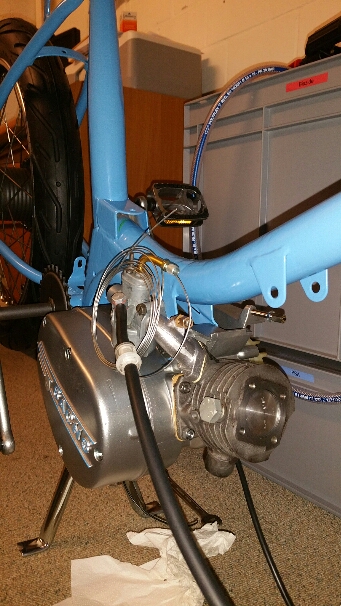

Es geht in kleinen Schritten weiter.Motor frisch revidiert.Es war so ziehmlich alles zum ersetzen was es gibt.Zylinder wurde auf übermass gebohrt.
Kurbelwelle musste ersetzt werden usw.
Bin gespannt wie der Motor geht.Einlass,Auslass und Überströmer
sind bearbeitet.Hubplatte 2mm.15mm Ansaugstutzen von Swing
Das Hinterad ist nun auch neu eingespeicht.

Re: Pony Projekt 2 Avatar
Autozyli. solltest du mit 3mm Spacer fahren, dann sind die ÜS ganz frei :thumbup
Und ich seh da die Zyli.fussdichtungen von Mofakult.. die sind nur 0,2mm dick.. orignal ist 0,5.. dreh mal den Kolben in UT und guck die ÜS an, die sind so sicher noch iw 1/3 zu
Trailrunner75
Beiträge: 279
Wohnort: Sirnach
Beitrag von Trailrunner75 »
Mofa Kult hätte wenn nötig auch 1mm Dichtungen im Programm.
Wie weit die Strömer offen sind muss ich noch nachschauen.
Die Stehbolzen sind jetzt schon recht kurz.Die müsste ich mit mehr Lift auf längere ersetzen.
Würden normale Stoppmutter auch gehen?Viel Gewinde ist mit Federscheibe nicht mehr übrig.
Trailrunner75 hat geschrieben: Einlass, Auslass und Überströmet sind bearbeitet. Hubplatte 2mm...
...Zili auch 2mm abgedreht? Man sieht das auf dem Bild gar nicht richtig...
Hast Du mal die STZ gemessen?
ich hab nie federscheiben darunter : Mutter auf Guss und gut anziehen...
Macht einen flotten Eindruck... :thumbup
Ja Zylinder wurde auch 2mm abgedreht.
Steuerzeiten habe ich noch nichts vermessen.
Irgendwo müsste ich eine Gradscheibe rummliegen haben.
Ziel ist bis zum 2 Takt Challenge fertig zu sein.
