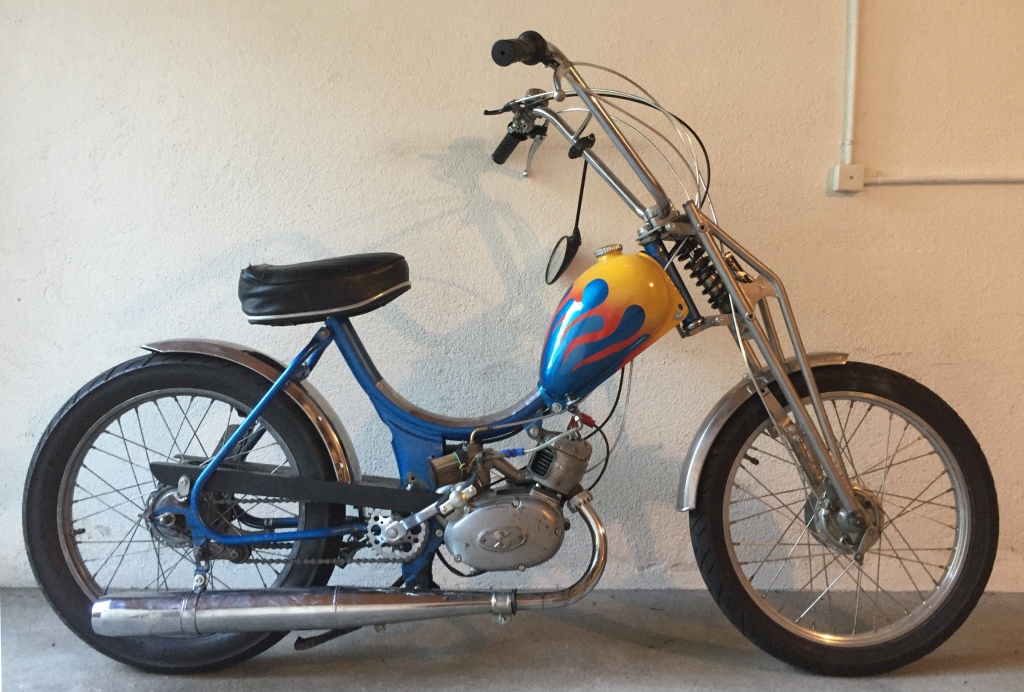

Version 2 .. diesmal Bügel nach vorne

nennen wir es Arbeitsteilung ... Desig by Bikeman .. Made by Lolo ... Tuned by Bikeman .. die Montage hat gestern nicjht geklappt.. einerseits zickt die Mechanik noch etwas und anderseits ist die Feder des direkt angelenkten DH-Bike-Stahlfederdämpfers iw um den Faktor 10 zu hart.. das Teil macht keinerlei Anstalten auch nur ein Müh zu federn.. ich galub da kommt ein Luftfederdämpfer dran :thumbup ..
aber zur Unterhaltung der aktuelle Ausbaustand..

.. laufen tut er toll... iw knapp 50km/h im 3. Gang bei leichtem Rückenwind.. :facepalm:
Re: Rixe goes Pimp
mach dem ein gut eingestellten 12er Bing dran.
Du hast ja gleichviel Ansaugtrakt wie Auspuffanlage.. :lol:
Re: Rixe goes Pimp
schon probiert, mit 60er Düse .. läuft gschisse.. langsam vermute ich die Zündung.. die steht nähmlich bei iw 18° am Anschlag.. ich kann also nicht auf meine geliebten 16°
Re: Rixe goes Pimp
Hättest doch besser nen zweiten Zyli als ein zweiter Gaser verbaut:roll:
Re: Rixe goes Pimp
als würde es draufankommen ob das jetzt 16 oder 18 grad sind :lol:
das kannst du nicht mal so genau messen :oops: fehlertoleranz +-1 grad. bei 16 also 17 möglich... bei 18 aber auch :^^
wenns ca. mit der originaleinstelliung übereinpasst, das funktioniert das....
vieleicht musst du einfach intensiver zeit ins abstimmen investieren.... manchmal ist der motor extrem heikel auf düsen..... pack mal bei jedem vergaser ne ne um 5nummern kleinere düse rein und guck nochmal...
ansonsten hast du den zylinder einfach schlecht frisiert :^^ :mrgreen: :mrgreen:
Re: Rixe goes Pimp
Kleinere Düsen hab ich schon probiert .. aktuell ist links ne 50er und rechts ne 60er .. Zündung .. ja klar .. weiss ich ja auch .. Zyli .. das wird's sein :facepalm:

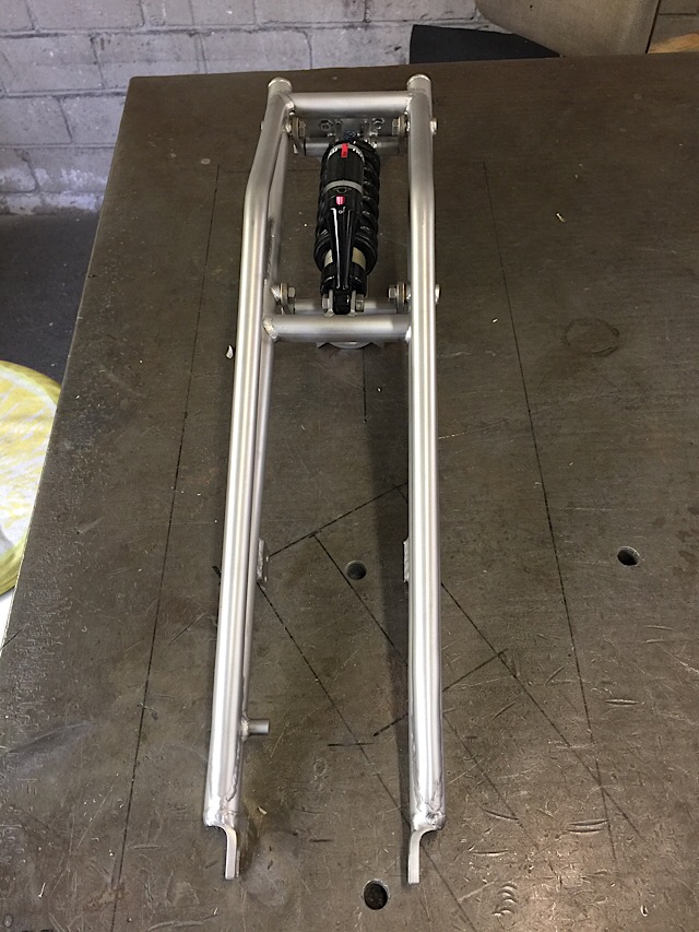

heute war Gabelbasteltag.. die Zweite
17-06-24 (7).JPG (307.82 KiB) 2969 mal betrachtet
Scheinwerfer muss ich noch überlegen.. habe da noch heute noch etwas kleines, feines gekauft .. ist aber vielleicht zu HighTech

Soo, wie immer nur geiles in diesem Forum, ich find die Neue Gabel nicht so geil, wäre eher etwas für ein Rennmofa oder so, geil Wäre so eine Starrgabel die unten etwas nach vorne geht.

Ich find es cool..und das sag ich nicht nur weil ich selber auch eine habe :bravo:
Muss ja nicht jeder eine Hercules oder EBR Gabel haben..
Mit dem passenden Scheinwerfer kommt das dann wirklich gut..
Hab mir jetzt auch schon überlegt für mein neues Projekt Sachs 50/2 TDS
eine zu bauen.. aber die Zeit und Lust... nööö .. kein Bock mehr.. und das Buget von 400.- darf ich auch nicht überschreiten..
Biki..mach weiter so.. :prost

Die gabel ist Cool, mir persöndlich gefällt aber die EBR auch besser :roll:
Re: Rixe goes Pimp
welche EBR..? vorher war ne Hercules drin .. :wink:
Re: Rixe goes Pimp
sieht n bisschen aus als ob du die Holmen vertauscht montiert hast... :?
Re: Rixe goes Pimp
Fu .. jein.. ich habe das Ding so gezeichnet und Lolo hat's auch so gebaut.. und heute habe ich das Vorderteil mal umgedreht und guess what.. es sieht besser aus mitdem Bogen nach hinten .. :facepalm: ... allerdings stehen die Bogen dann am Tank an.. das ist halt so be diesen Prototypen .. man sieht erst wenn's dran ist, ob's gut kommt :thumbup ... mal gucken, ob ich das noch fixen kann :roll:

hey Biki...
nicht weinen :mrgreen:
Ich schick dir diese Woche noch 4.Stk. neue Halter mit einer anderen Länge.. 70mm sollte eigentlich reichen..
Oder willst zuerst noch testen ?
Re: Rixe goes Pimp
Die Gabel ist geil! :thumbup
Knick muss aber, wie schon erwähnt, nach hinten.
Mir gefällt aber die Hercules mit Abstand viiiel besser an diesem Hobel.

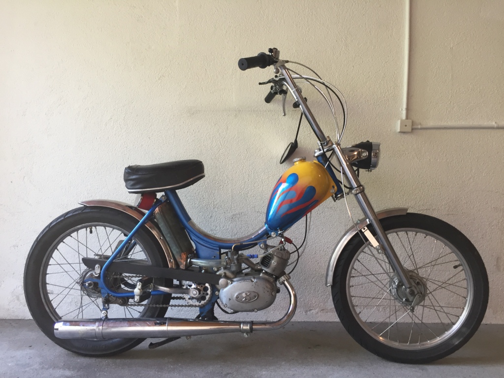

nächste Evolutionsstufe..

:thumbup
Re: Rixe goes Pimp
Nur immer schön weiter so, dann hast du auch bald ein cooles Töffli :thumbup

Wieso bald? Ist jetzt schon cool, finde es sieht so rum besser aus.
