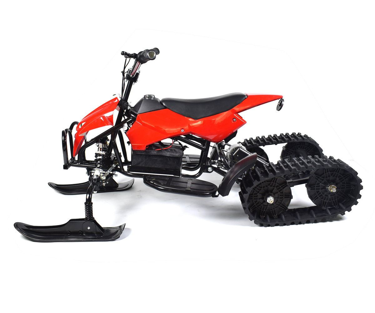

Hab da mal was in Sachen Mattracks gesehen, wo man mit dem Fahrzeug einfach drauf fahren kann, das Ganze arretiert und fertig. Es gibt ja auch sowohl Benzin- als auch E-Scooter, die vorne über Skier und hinten über Raupenantrieb verfügen.
Solange das Ganze nur untergesetzt und nicht fest montiert ist, kann nicht mal viel darüber gemault werden.
Fest Montiertes ist schon wieder eine etwas andere Sache.

Hm was davon vielleicht?
Leider weiss ich nicht, wo man Raupen und solchen Kram bekommt.

Naja... das sind die Chinakracher die du da postest.
Und das Fahrradadaptersystem ist auch schon ein älteres Patent.
wenn dann mindestens den Dumperumbau mit Kawamotor :evil2:
ich kenne diese... und noch einige Systeme mehr.
Wie gesagt, SELBER BAUEN ist der Leitsatz. Kaufen kann jeder Dödel.
--> Langweilig.
oder hast du irgendwo nen Umbausatz für nen Holzschlitten entdeckt? :^^

Ja es sind effektiv Chinateils.
Ich hole mir gerne Anregungen von allen möglichen Seiten.
Nun anfertigen kann man eigentlich fast alles selbst, mit Ausnahme von Raupen und dergleichen. Wenn man freien Zugang zu Minimum einer 3-Achser-Fräse und einer Schäublin hat, stehen einem schon so einige Türen offen.
