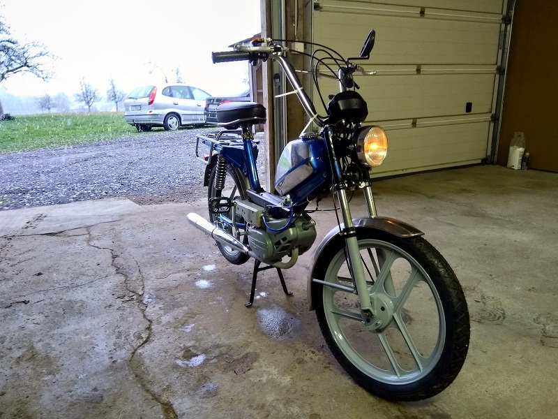

So mein Pony steht wieder auf eigenen "Füssen" :D
Pony 24.jpg (185.35 KiB) 5589 mal betrachtet
Sorry für das miese Foto :oops:

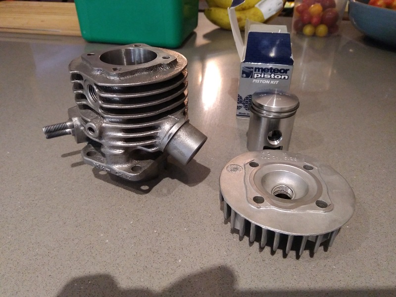

Mein Zylinder ist zurück aus der Revision.
Wurde gereinigt und ein neuer Kolben 38.3mm eingepasst.
Gemacht hats die Firma Kürschner in Kriens LU
Falls mein Swiing nichts taugt ist das sozugagen mein Plan B :thumbup
Pony 25.jpg (170.98 KiB) 5556 mal betrachtet
Re: Projekt Pony 503 GTA
Beitrag von Bikeman » Mo 29. Jan 2018, 22:04
Was hat das aufbohren, honen zusammen mit dem neuen Kolben gekostet?
stifi
Beiträge: 556
Wohnort: 6025 Neudorf
Beitrag von stifi » Di 30. Jan 2018, 06:58
175.- :wink:

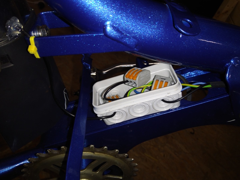

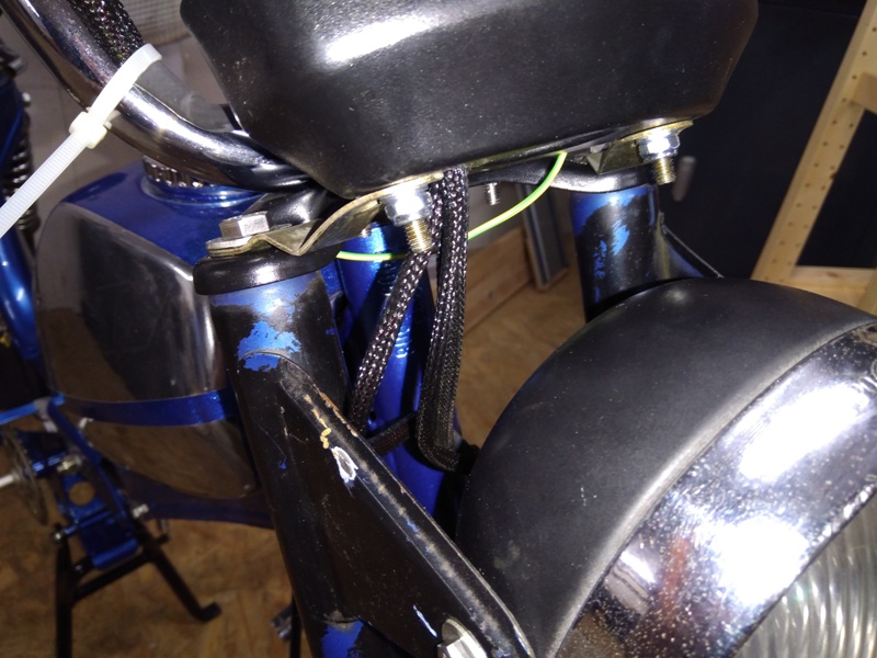

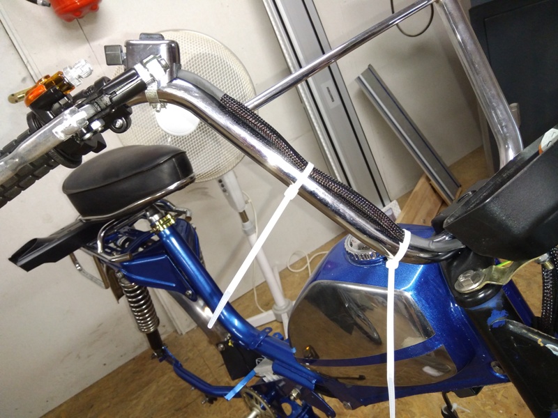

So die ganze Verkabelung ist auch erledigt.
An der Schwinge hab ich ne kleine Stromerdose montiert damit die
Klemmen geschützt sind
Pony 26.jpg (136.08 KiB) 5450 mal betrachtet
Die Kabel habe ich sauber eingepackt. Hatte ich noch aus meiner PC Modding Zeit rumliegen. :geek:
Pony 27.jpg (169 KiB) 5450 mal betrachtet

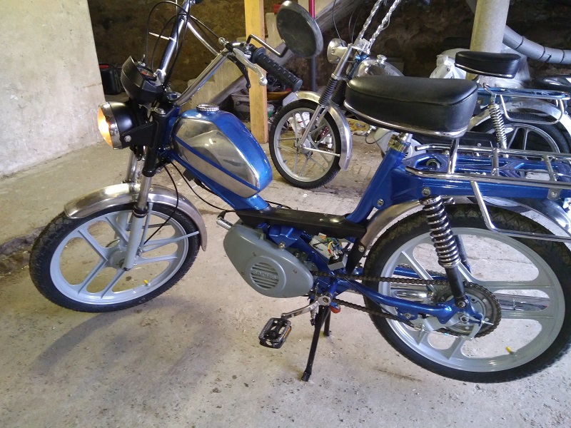

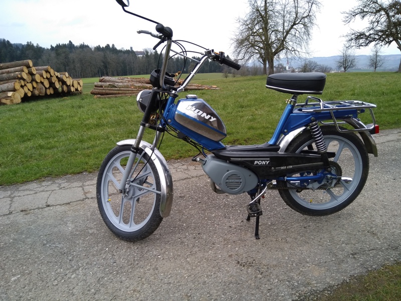

Beitrag von stifi » Sa 17. Feb 2018, 20:35
So mein Pony läuft :mrgreen:
Pony 30.jpg (209.43 KiB) 5343 mal betrachtet
Pony 29.jpg (223 KiB) 5343 mal betrachtet
Erstmal vorneweg, der swiing Zylinder ist offensichtlich Mist...
Ich habe einige Zeit probiert aber er lief damit einfach nicht recht...
Jetzt ist der revidierte Original Zylinder drauf und der läuft spürbar besser.
Ich habe jedoch noch einen zweiten Motorblock und werde mit dem Swiing noch ein bisschen probieren.
Sonst > Tonne
Was ich noch machen muss ist den Vergaser einstellen.
Da ich mit dem Mofa wohl nur bei wärmeren Temperaturen fahren werde,
lasse ich das momentan sein. Daher sind auch noch keine Seitenschützer dran.
Und vorne gibts logischerweise noch ne LED Birne rein. Die waren in letzter Zeit ausverkauft....
Ein Pony Kleber auf dem Tank kommt dann auch noch.
Ansonsten gefällts mir super :thumbup
Freue mich auf eure Meinungen.
Beitrag von Bikeman » Sa 17. Feb 2018, 20:46
Schön :thumbup
... wird die Elektronikbox beim Einfedern nicht zerdrückt ?
stifi
Beiträge: 556
Beitrag von stifi » Sa 17. Feb 2018, 21:00
Selbst bei meinem Körpergewicht von 120kg nicht :oops:

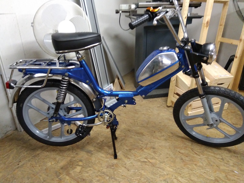

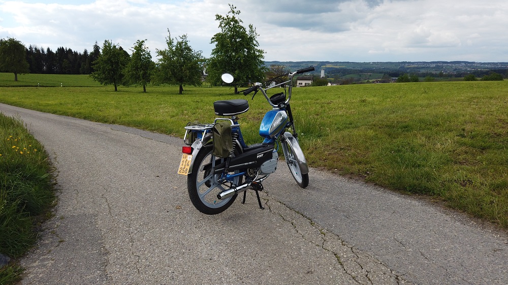

Beitrag von stifi » Mi 28. Mär 2018, 07:26
Hier noch ein Bild des Abgeschlossenen Projekts :thumbup
Pony 31.jpg (250.12 KiB) 5204 mal betrachtet
Beitrag von Bikeman » Mi 28. Mär 2018, 09:50
Schigg :thumbup

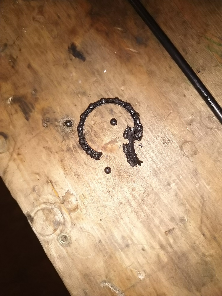

Jedenfalls nach dem kleinen Abstecher ins Ace Caffe habe ich gemerkt dass das Lenkkopflager Spiel hat...
Der obere Lagerring
Habe ich zum Glück noch gehabt.
