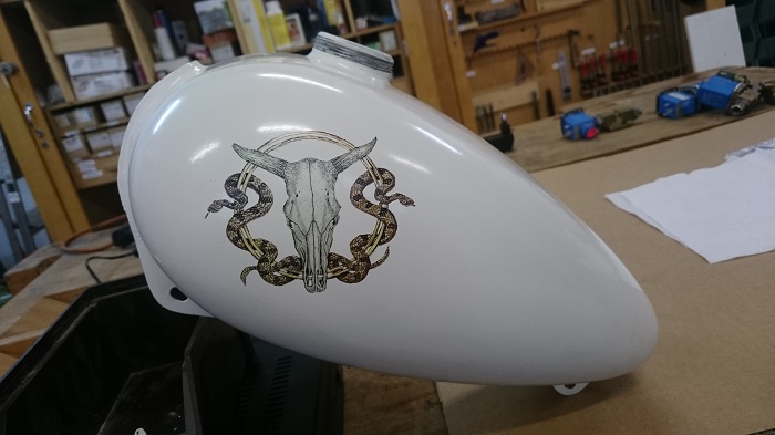

Was meint ihr zum Tankdesign.. da bin ich mir noch sehr unschlüssig. Vorschläge?
Eine Version war ein "Outlaw" Logo, musste jedoch enttäuscht den Selfmade Sticker wieder abkratzen :|

Der Sticker war nicht benzinfest und ist beim ersten Kontakt "verflossen" :cry:

Genau das habe ich gemacht, gelackt und verflossen war die Liebe :cry:

Mit was haste denn das Logo aufgemalt? Ich nehme immer wasserlösliche Acrylfarbe, gepinselt oder gesprüht.Dann lacken, da verfliest nix... :ugeek:
Hast du mit Aquarell oder so gemalt...?
Das Logo find ich sehr schön :thumbup ... wirkt aber noch iw ein bisschen verloren auf dem Tank...
Beitrag von Hüere Bodschi » Fr 29. Apr 2016, 15:40
GlamBobber hat geschrieben: Mit was haste denn das Logo aufgemalt? Ich nehme immer wasserlösliche Acrylfarbe, gepinselt oder gesprüht.Dann lacken, da verfliest nix... :ugeek:
Ich habe wetterfeste Klebefolie genommen und das Logo mit dem Laserdrucker gedruckt und in mühsamer Kleinarbeit ausgeschnitten. Und dann eben - beim Lackieren ist verlaufen. :shock:
Schade, war ein Versuch - hat nicht gefunzt! Bin noch am überlegen, dass selbe Logo, gross über die Mitte in Airbrush :roll:
Merke gleich wieder dass ich mich im Detail verliere :facepalm: , iw komme ich nicht voran, die 2-takt Challenge steht vor der Türe, meine 2 fahrbaren Möffs werden von meiner Tochter und ihrer Kollegin gefahren, mmh - am Ende muss ich mit der Ciao an Start :spinner :facepalm:
Beitrag von GlamBobber » Fr 29. Apr 2016, 16:20
Hüere Bonschi hat geschrieben:..Ich habe wetterfeste Klebefolie genommen und das Logo mit dem Laserdrucker gedruckt..
Der Lasertoner ist eben nicht dafür gemacht. Das sind mikroskopisch kleine pigmentierte Harzkügelchen die mittels elektrostatischer Ladung positioniert werden und thermisch auf die Oberfläche geklebt werden. Ist aber eben Harz, der dann mit dem Nitrolack reagieren und sich auflösen kann, solange der Lack noch nicht trocken ist.
Schau mal PN.
