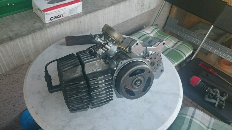

Beitrag von idontcare » Do 21. Apr 2016, 13:15
Hallo Forum
Hab da mal einen exotischen Vergaser gekauft und auf einen Kat. Motor gepackt. Wird das so funktionieren oder nur wenn ich Wheelies fahre?

sehr, sehr grenzgängig... eher schon drüber...
Vorallem aber glaube ich nicht das der Gaser so unter Rahmen passt.
also ich würd das so nicht verbauen. Falls die Schwimmerkammer nicht dichtet und das vermute ich stark, wird dir das ganze Benzin einfach in den Motor rein laufen.

Danke für die schnelle Antwort..
Werde ihn also wieder demontieren, dachte mir schon dass es nicht geht aber ich wollte unbedingt den Vergaser testen :D
Dann besorge ich mir einen ZA50 12mm Ansaugstutzen um mit dem 12er Gaser rumzufahren..
