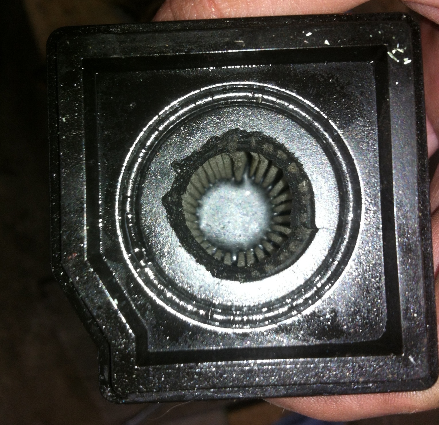

Also auspuff ist frei und lufi lässt genug luft durch. (Habe einfach 4 mal 1.5 mm löchrr in den Kasten gebohrt und beim Filter das loch grösser gemacht!
Run 4: 3mm Lift und Kolben richtig (pfeil zur Auslassseite) => 36km/h
Hmmm... Als nächstes mache ich einen lift von 2.3, Kolben kehren (Auslasspfeil richtung Einlass) und dann langsam mit dem KF nach oben fahren!
Oder hättet ihr eine andere idee?

- Luftfilter
- image.jpg (713.83 KiB) 2363 mal betrachtet

Ich hab in meinem gepimpten Original-Lufi mit etwa zwanzig 4mm Löcher und er bekommt immer noch zuwenig Luft ... (oben und hinten hat's auch nochmal soviele Löchli..)
darum fahre ich mit meinem Hawaii-Lufi... Mach mal n kurzen Run ganz ohne Lufiund wen du hast mit ner grösseren Düse..
... und sorry wenn ich nachfrage, das Lochblech im Pot ist auch sauber?
