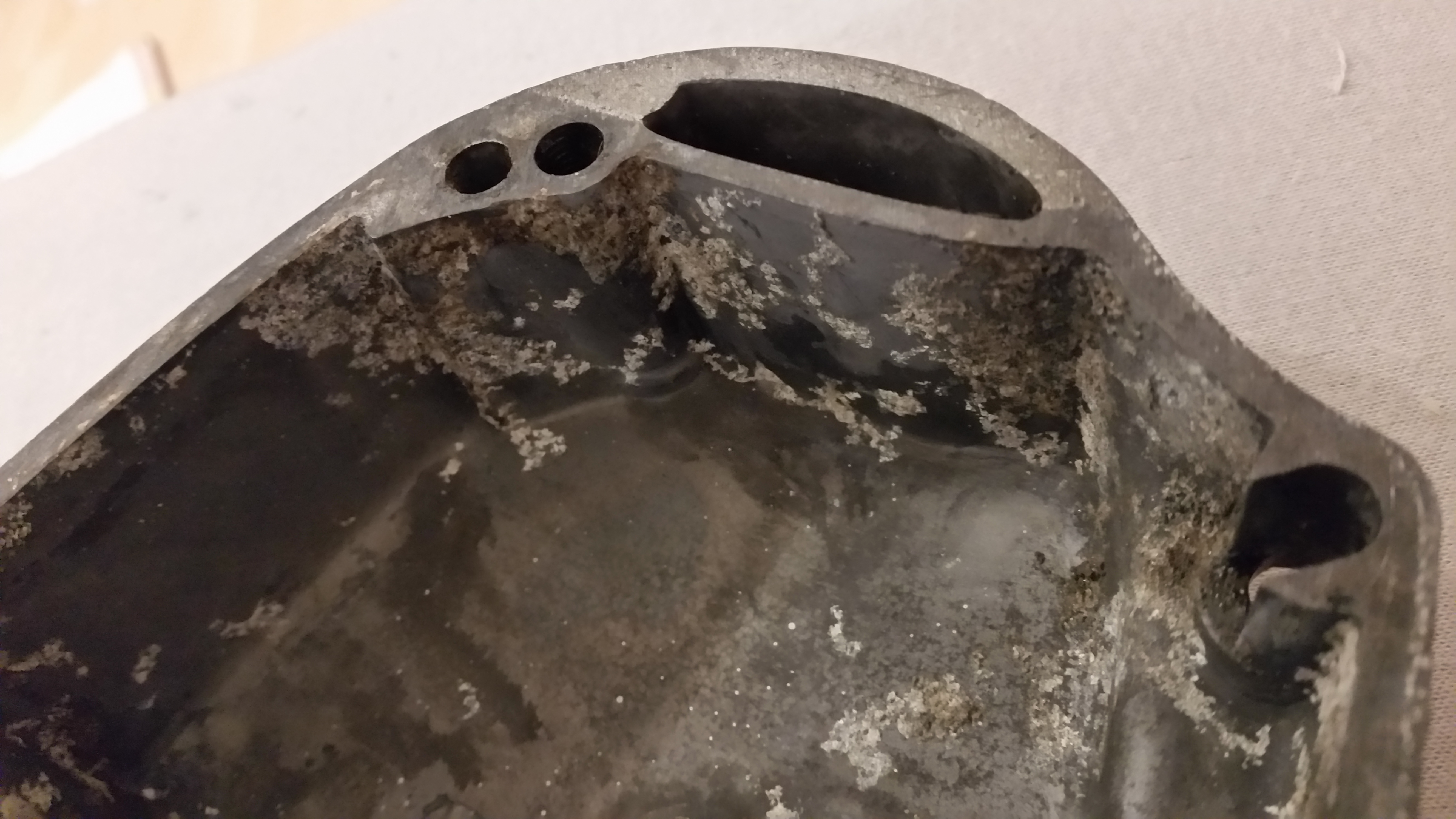

Jetzt habe ich noch ein letztes Problem, und zwar ist mein Kupplungsdeckel seit ich ihn mit Bremsenreiniger gesäubert und getrocknet habe etwas komisch. Der Kupplungsdeckel hat vereinzelt eine kleine "Abtragungen" wie eine Schürfung die mich zwar nicht gross stört was mich jedoch beunruhigt ist, dass es jetzt wie einen Schimmelbelag hat der jedoch hart ist und irgendwie einfach Schimmelfarbener Stein ist der fast nicht bis gar nicht wegkommt, dieser komische Belag ist jedoch nur auf der Innenseite und auf keinem der anderen Motorenteile vorhanden. Kann mir da bitte jemand helfen? Ich habe noch ein kleines Bild eingefügt.

Den Schimmel den du beschreibst kommt vom Magnesiumanteil in der Alu Legierung, sandstrahlen wäre hier ne Option, oder im Minimum abbürsten.

Die kleinen risse im Gehäuse würde ich mit flüssigmetal verschliessen, giebts in eher flüssiger form, zum spachteln( gut für kleinere risse und hike) oder auch als knetmetal, ist etwas härter. Ist eher für das verschliessen von löchern und grösseren flächen.

mit bremsenreiner überall hin wursteln ist halt so ne sache... je nach material fördert man die chemische korrosion... gerade, wenn man es nicht sauber abwascht danach. stahl und blanker alu guss (je höher der Mg anteil, je wichtiger) ist idealerweise immer geölt zu lagern... auch nur für paar tage... bei alu tuts sogar seifenwasser...

Den Kupplungsdeckel habe ich relativ sauber bekommen mit dem abbürsten.
