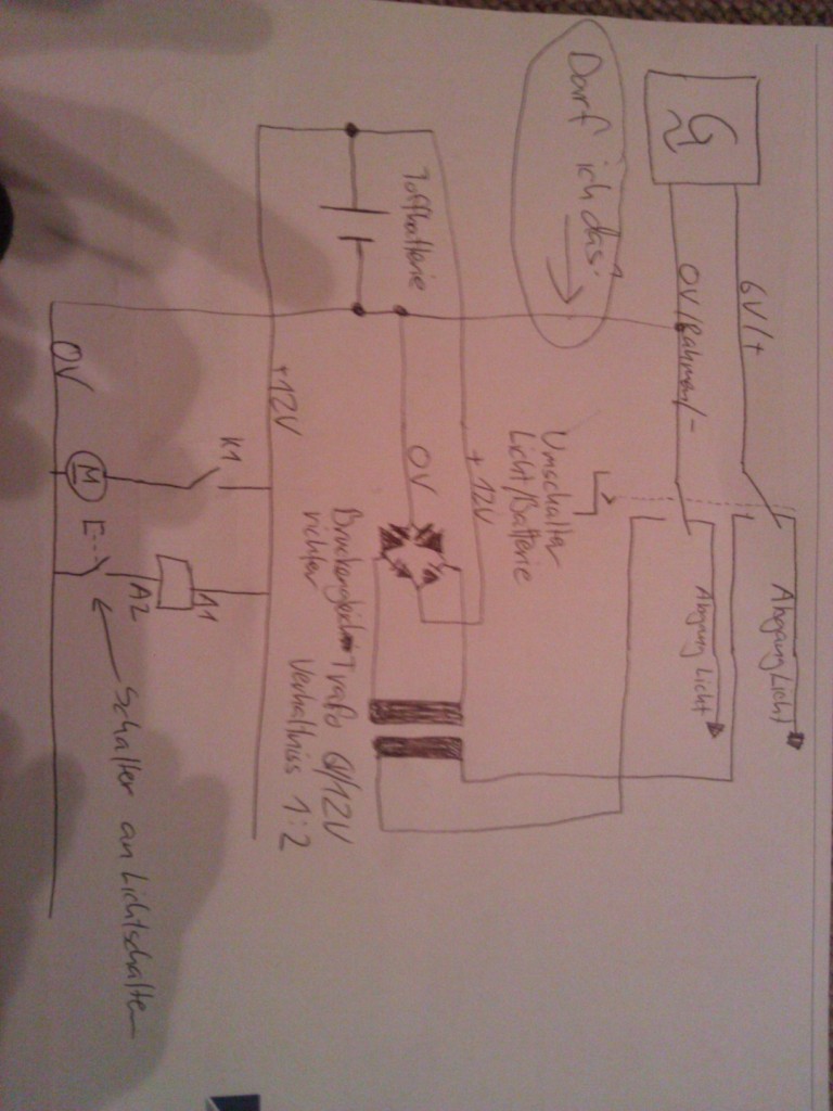

habe nun ein schema gezeichnet. jetzt meine frage: geht das so?
wenn ja bin ich auf der suche nach einem Trafo. wiklungsverhältniss 1:2 bzw. 1:1.5
ich kann einfach nirgends etwas kleines finden das auch noch in meinem budget liegt.
und wenn ich jetzt so rechen gibt die spule ca. 17W ab das gibt bei 12V und einem verlust von ca. 30 prozent einen strom von 1 A reicht das um eine Batterie zu laden? (es wird eine 12V batterie eines 50 ccm töffs ca. 5Ah) und muss man da einen überladungsschutz einbauen?
PS: auf der skizze habe ich noch die sicherung vergessen. di kommt dann natürlich noch.
gruss urs

hallo. ich brauche nun nur noch einen trafo! um das experiment zu starten. es muss ein trafo von 6 auf 12 Volt sein der nicht irgend wie 5 kilo odrr so hat!! ich kann einfach nichts gescheites finden. bitte schikt mir einen link mit dem passenden trafo. gruss urs

sowas wird in der art wohl kaum direkt in der Proudktbeschreibung stehen
du musst dich an der Wicklungsanzahl orientieren, bzw. dem Verhältniss von Eingangsspannung zur Ausgangsspannung.
Dein Wicklungsverhältniss zwischen Primär- und Sekundärwicklung ist gleich dem Verhältniss zwischen Eingangsspannung und ausgangspannung.
Nehmen wir mal an, du hast zb. nen Trafo:
230VAC eingangspannung (Primär) und 115VAC Ausgangsspannung (Sekundär) dann hast du ein verhältniss von 1:2...
schliesst du nun anstatt 230VAC nur 6VAC primär an, kommen sekundär also 3VAC raus.
schön blöd... aber umgekehrt könnts funktionieren
vielleicht hilft dir die Info ja... suchen darfst du selber.
